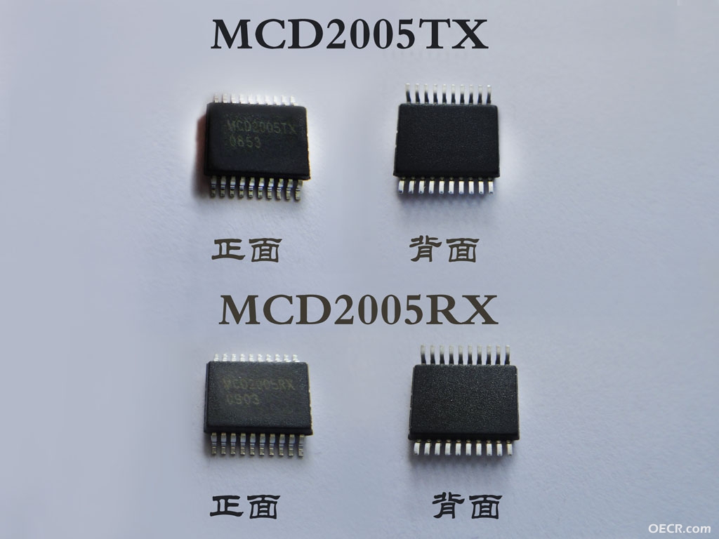

MCD2005TX/RX是一对具备MCU选频功能的多信道数据/语音接收发射芯片组,包括一颗发射芯片(TX)和一颗接收芯片(RX),频率覆盖100MHz-500MHz。RX芯片由一个压控振荡器(VCO)、一个频率综合器(Frequency Synthesizer)、一个晶体振荡器、一个MCU控制串行接口等电路组成,在接收器中作本振源,提供幅度为–5dBm的射频功率。TX芯片除了拥有以上RX芯片包括的功能模块外,还有一个RF功率放大器,能够为50欧姆的负载提供典型值为6dBm的射频功率。片上集成VCO和分频器加上片外电感、变容管、和LPF构成一个完整的锁相环 (PLL),用户只需根据频率要求使用外接MCU设置内部分频器就可以实现锁相功能。产品应用证明MCD2005TX/RX在2.7V至4.5V电压范围、-40度至+85度温度范围之间工作稳定。

13)封装形式:SSOP-20L
