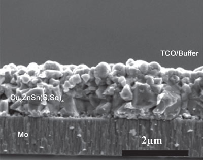

.jpg
扫描电子显微镜图像:铜锌锡硫族光电器件的横截面。铜锌锡硫族薄膜显示出大晶粒和一些空洞。 来源:华盛顿大学
除了设备性能之外,价格波动问题(特别是铟),稀土稀缺性问题(例如碲),以及潜在的环境问题(如镉的毒性问题),都已引起一些人顾虑碲化镉和铜铟镓硒。最先找到的下一代薄膜光伏材料,就是低成本季铜锌锡硫(CZTS:quaternary copper-zinc-tin-sulfide)和铜锌锡硫族(CZTSSe:copper-zinc-tin-chalcogenide)。值得注意的是,这些材料包含地壳中丰富的天然元素,毒性非常低(见《丰富的无机材料可取代铂用于染料敏化太阳能电池》)。
