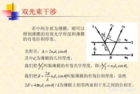

发表于 2011-11-21 12:31:57 | 显示全部楼层
薄膜是干涉原理实现波段性能的。在角度入射下,有效位相厚度加了个角度的余弦,导致有效位相厚度减少,要实现干涉就相当于在波长更短的地方实现。因此波长是变短了。不能用单一的光程差来分析。
发表于 2011-11-21 14:02:57 | 显示全部楼层
查了一下资料,确实如此。如果只考虑膜层里面的光程,确实是变长了,但是反射光也有一个光程抵消了,你可以用平面几何计算一下。
光程差表达式为△=2ndcosθ,n和d分别为膜层的折射率和膜厚,θ为光在膜中的折射角。
有效光学厚度即为△/2,有效位相厚度δ=2π△/λ。
所以,角度越大,有效位相厚度越小。

发表于 2011-11-22 08:40:58 | 显示全部楼层
凉晴天 发表于 2011-11-22 03:28
△=2nd╱cosθ才对吧
真的建议你画个几何光路图,然后计算一下。。。
喏,我干脆把图也给你了,我估计你根本没去考虑AD的长度。

发表于 2011-11-22 09:58:09 | 显示全部楼层
otxtc 发表于 2011-11-21 19:58
一点商榷.
1. 光学薄膜的确是干涉结果;
2.干涉的三个必要条件中,没有位相厚度这一说,
干涉里也讲求相位差恒定,怎么和位相厚度无关。
光程差是没错,但是薄膜还涉及到位相的问题,不能单一的用光程差就理解了,那不是理解错了吗?

发表于 2011-11-22 11:29:15 | 显示全部楼层
光程差是没错,但是薄膜还涉及到位相的问题,不能单一的 ...
Jimmy_Tang的图里也可看到, 薄膜的有效位相厚度这个概念是从 光程差推导出来的。
就是一个东西,不同表述而已。
