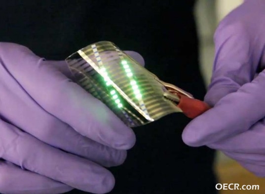

王知彬和海兰德能够重建高折射率属性,这种属性以前仅限于重度金属掺杂的玻璃,他们采用50-100纳米厚的一层五氧化二钽(Ta2O5),这是一种先进的光学薄膜涂层材料。这种先进涂层技术用于柔性塑料,使研究小组制成迄今报道过的最高效的有机发光二极管器件,采用的是无玻璃设计。
多伦多大学(University of Toronto)材料科学与工程系的研究人员采用塑料开发出世界上最高效的有机发光二极管(OLED)。这一成果实现了一种柔性形状因子,而且成本更低,可替代传统的有机发光二极管制造工艺,目前的二极管采用刚性玻璃。
这一成果已在线报道,题为《发掘全部潜力的有机发光二极管采用柔性塑料》(Unlocking the full potential of organic light-emitting diodes on flexible plastic),就在最新一期的《自然•光子学》上。
有机发光二极管具有高对比度和低能量显示,正在迅速成为主导技术,用于先进的电子屏幕。它们已经用于一些手机,也有尺度更小的应用。
当前,最先进的有机发光二极管生产时要使用重度金属掺杂玻璃,以实现高效率和高亮度,这使得它们制造成本昂贵、重量大、死板而且脆弱。
“多年以来,最令人兴奋的有机发光二极管技术,有望用柔性塑料有效制备,”卢正红(Zheng-Hong Lu)说,他是材料科学与工程系教授,也是加拿大有机光电子研究资深主任。
使用塑料可大大降低生产成本,同时为设计师提供更耐用更柔软的材料,用于他们的产品
这项研究的主管是卢正红教授,领导是博士生王知彬(Zhibin Wang)和迈克尔G•海兰德(Michael G. Helander),他们演示了第一款采用塑料的高效有机发光二极管。他们设备的性能可媲美最好的玻璃制二极管,同时又具有使用塑料带来的好处。
“这一发现,打开了有机发光二极管的全部潜力,会一路领先,制成节能高效、柔性、耐冲击的显示屏,”卢正红教授说。
