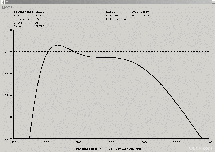

50度入射
50度入射

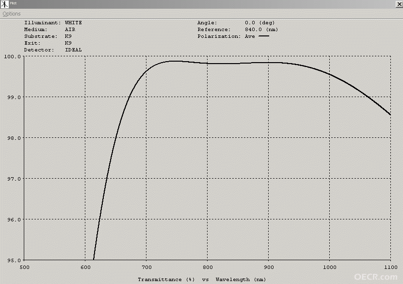

0度入射
0度入射
大家有做过柱面镀膜的没~~
小弟刚刚有个单子,在光纤柱面两侧镀808nm增透,因为客户要用圆柱当透镜,所以会出现50度的入射角。
我是设计了4层膜系,Ta2o5与Sio2,留足了余量,而且陪镀片测试也不错。
但是客户就是说耦合效率没他想象那么高----------关键他要多高,他也说不出?
我想透镜的耦合,不只与镀膜有关吧。还有象差什么之类的~~
郁闷~~

这个是使用光纤作为柱透镜,对LD光进行耦合的。耦合的效率他确实没法说,因为没法测量。我以前做过这种光纤作为柱透镜耦合。不知道你的光纤直径是多少?另外,这种镀膜应该是要360度均匀蒸镀的吧?这种镀膜机我没用过,所以我说不来什么,但我大概可以和你交流一下你的客户的需求。

Jimmy_tang,不是360度,就是分2面镀而已,只是有所标示,光纤就是普通0.125直径的,对方说好像镀膜后有80多
