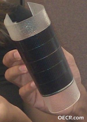

.jpg
砷化镓制成的薄膜太阳能电池,达到创纪录的光电转换效率,就是28.4%。来源:阿尔塔设备公司。
