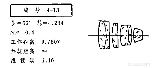

这个显微镜组的视场角是多少,怎么算出来的(就是输入ZEMAX里面视场角的角度跟高度分别是多少),谢谢啊,我正在自学光学设计

显微镜一般用物高吧

不是写着吗?线视场1.16,单位应该是mm吧,在zemax的field中选择object height输入1.16就是

谢啦
