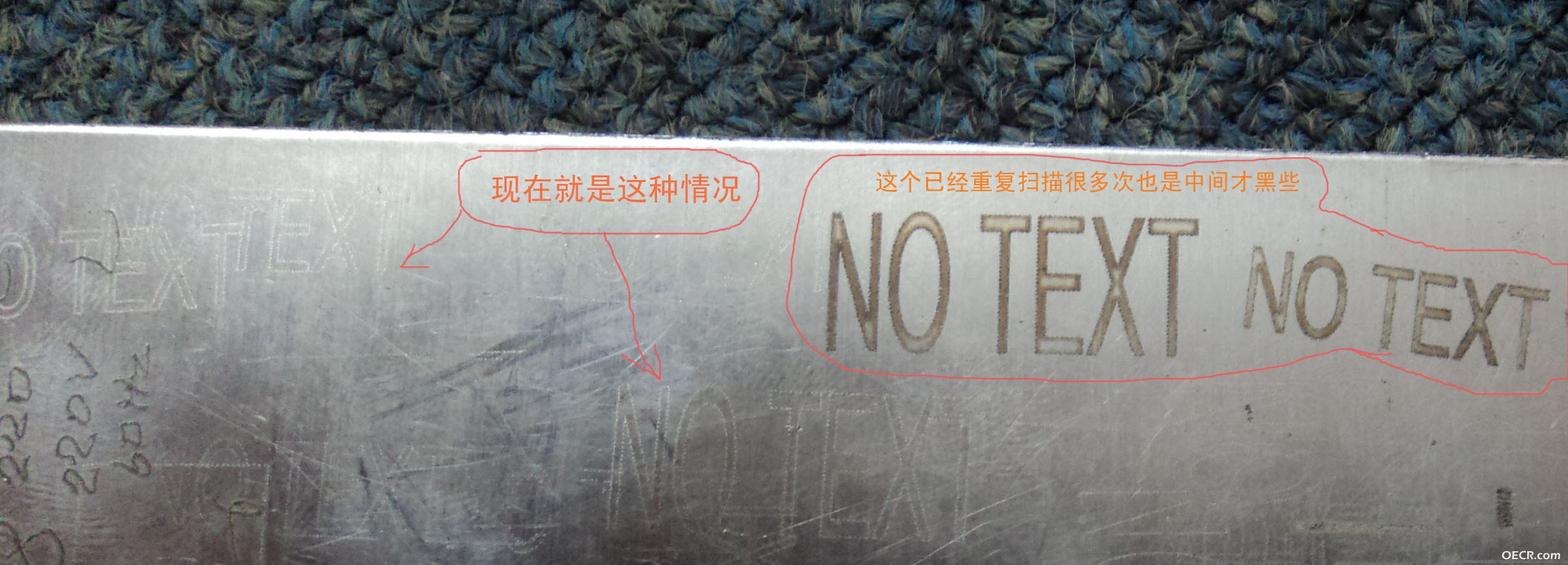

打标控制卡激光开关输出5V电压是什么,应该不单是作开关之用途,因为不同的控制卡对不同的Q驱.不匹配会影响效果.严重还不能打标.
  就因为附图的效果.机器一年没用.上门人数三人.我从电脑书本研究出大概就是控制卡跟Q驱不匹配造成的.

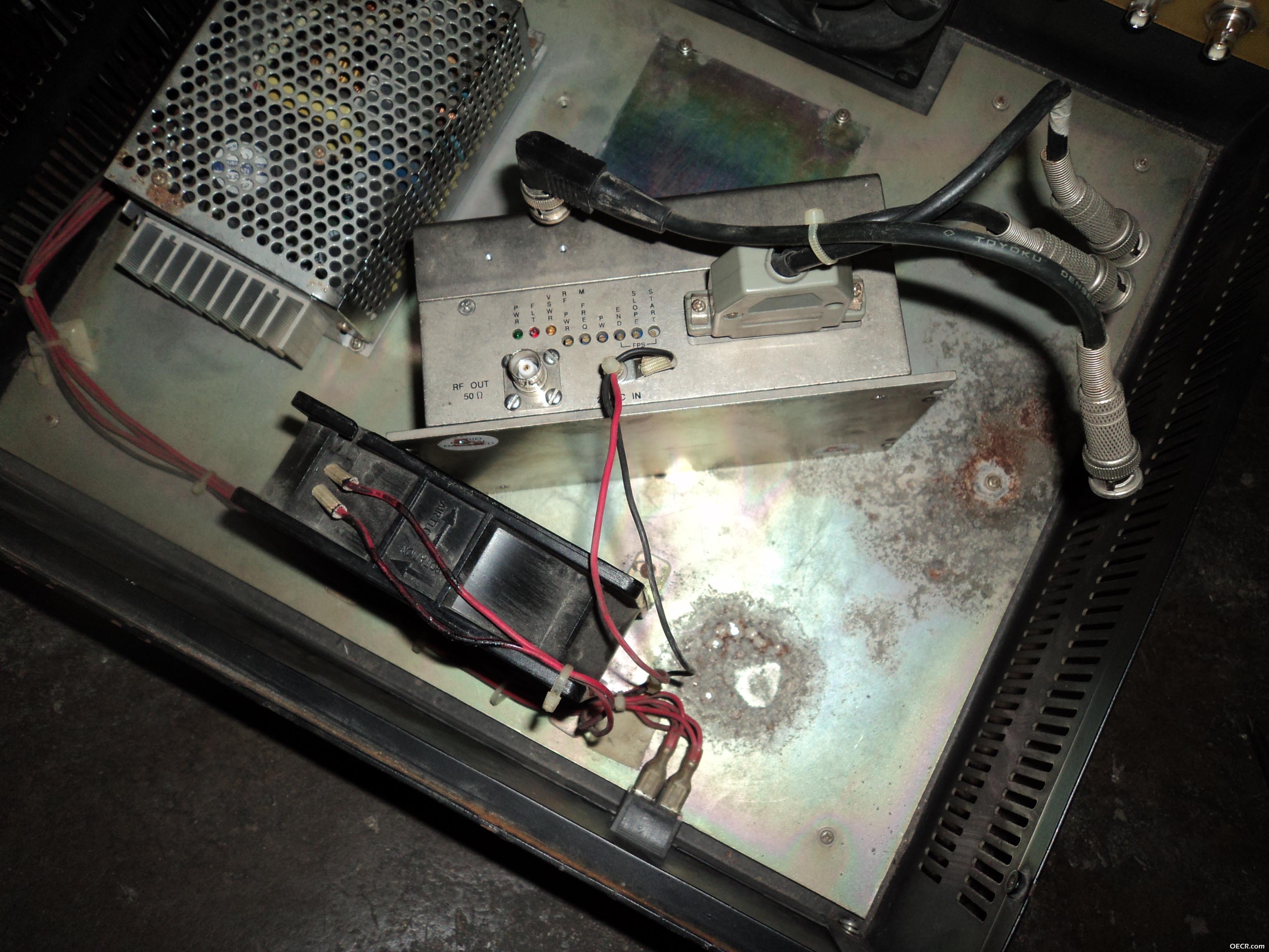

wwwchenzhao,你好.我的Q驱面板只有一个电源开关.其它什么也没有.拨低频不知在哪里搞呀.Q驱里面是这样的.(附图)
发表于 2011-11-6 13:24:00 | 显示全部楼层
是DP还是EP的机器?你可以用功率计测下它的频率和平均功率是多少?Q驱具体设置及接线控制你可以查看它的详细资料。

wwwchenzhao ,你好.我的机是旧大族灯泵浦YAG.没用原来的控制卡.所以估计是控制卡跟Q驱不匹配,还有频率和功率分别用不同的设备测出吗?
发表于 2011-11-8 22:05:46 | 显示全部楼层
大族的打标卡是自己做的,一般修他们的机器都很难找到配件的!既然没有外部调Q频,那你用软件调Q,用示波器测看频率有没有变化,值是多少,一般灯泵激光器Q频太高对金属材料很难起反应的。

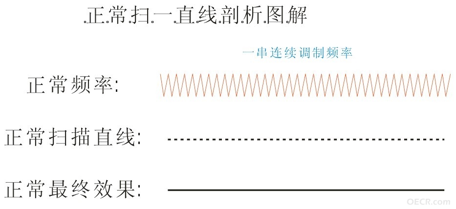

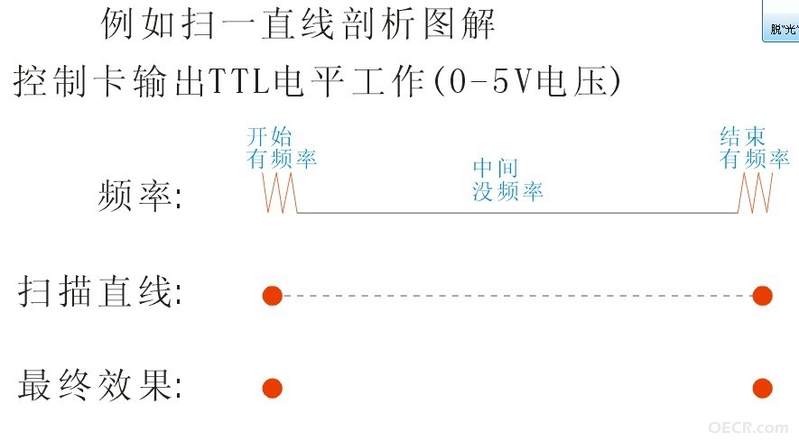

wwwchenzhao.你好.请了解控制卡输出控制激光开关信号.即TTL电平(0-5V)电压.请教了.它是不是有三种方式?我从网上资料查得这样.请参阅:
1.带有Q调制功能和首脉冲抑制的控制方式.(在出光控制信号有效期间,电源输出的射频信号会自动迭加上一串调制脉冲信号进行波形调制。)
2.射频输出信号跟随出光控制信号的控制方式.
3.较特殊的控制方式(每一个出光有效信号前沿起,射频信号包络线在首脉冲抑制内缓慢下降,而后维持于出光状态直至控制信号变为无效电平。
 我的现在的情况只是控制卡输出激光开关信号.而没有自动加上一串调制脉冲信号.是吗?
 我现在属于哪类.?先谢! 下面我理解的正常工作图解.
发表于 2011-11-13 01:11:47 | 显示全部楼层
你的是调Q型的开关激光。可能是这样的,打标卡把翻译的图形信号给Q,然后你可以设置控制Q的开关频率;还有首脉冲抑制,就是如果你一段时间没关Q(没有形成谐振),晶体就会蓄积大量待释放光子,当你一关Q便形成振荡,所以第一个点能量会很大,所以需要抑制首脉冲。

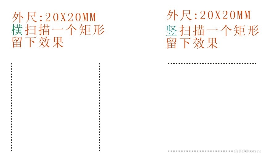

    你说的只有开始和结尾有开激光,中间没有开关激光,应该是错误的。因为你前面说多重复几遍中间的又可以刻上去,那只能说明中间的是前面激光点拖泥的尾巴,既然这样,那结尾点应该也会拖结尾巴才对。你可以标记一个稍微大点的实心矩形,去分析它们到底是什么情况!
 楼主| 发表于 2011-11-13 14:28:23 | 显示全部楼层
wwwchenzhao 发表于 2011-11-13 01:11
你的是调Q型的开关激光。可能是这样的,打标卡把翻译的图形信号给Q,然后你可以设置控制Q的开关频率;还有首 ...
wwwchenzhao,你好.我前面没有说过我的机正常,现在机器扫描一个方形,横扫描/跟竖扫描的效果.
