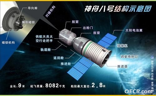

  那么,神州八号上可能用到哪些激光技术呢?经过分析,可能有以下几方面采用了此项技术:
                        神舟八号结构示意图
