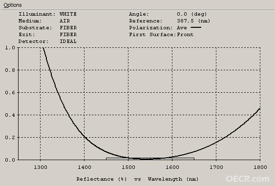

我在光纤上镀1550AR膜,因为是使用光控,所以我设定监控波长为1550的1/4,也就是387.5nm。
然后我在TFC上按照HLHL的方式设计,然后优化,但为什么优化出来的很多种方案,膜层厚度都不是整数倍1/4波长?
而后我试了13/15AR,和1310AR,都没法整数倍。那我该怎么光控呢?
另外,我镀膜机上的镀膜工艺,都是整数倍的光控波长的啊。
H我使用Ta2O5,L使用SiO2。
求懂行的帮忙啊。

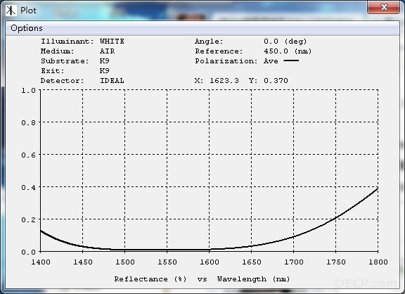

发表于 2011-10-25 00:11:12 | 显示全部楼层
 楼主| 发表于 2011-10-25 09:27:37 | 显示全部楼层
你的比我好啊,我的上升的很快,是这样的。
 楼主| 发表于 2011-10-25 09:43:49 | 显示全部楼层
如果我用Nb2O5的话,曲线似乎会更好看一些,因为Nb2O5的折射率比Ta2O5高。
