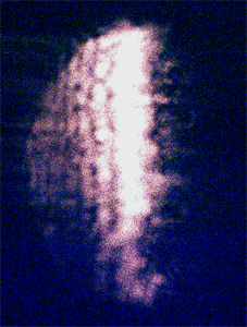

没想到给激光干涉条纹拍照还不很容易,
我的数码相机难以拍摄条纹在屏幕上的反射光(太暗),
只好用一个毛玻璃做屏幕,拍摄条纹的透射光,
所以照片清晰度就受到毛玻璃的影响,
先贴一个简单的“边缘干涉”照片,
是用激光照射墙纸刀片的边缘得到的干涉条纹,
以后再设法拍摄得清楚一点后,
再把从两个边缘干涉到窄缝衍射的全过程贴出来,

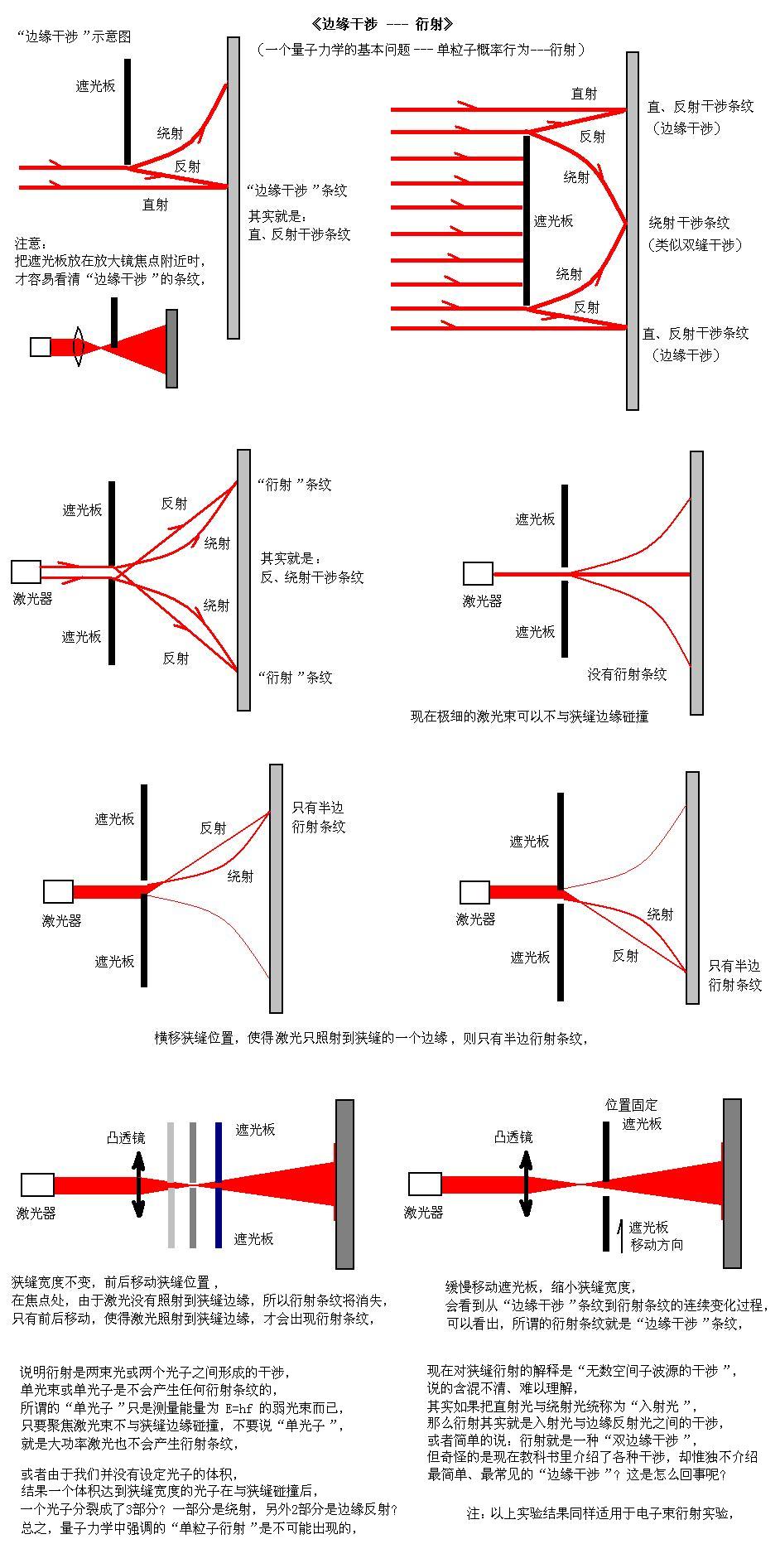

最近在完善“边缘干涉”实验,有一些进展,
当激光只照射到狭缝的一个边缘时,看到了半边衍射条纹,
以及把狭缝放在凸透镜焦点处时,得不到衍射条纹的现象,
而且固定狭缝的一边,产生边缘干涉,然后用平移台缓慢移动另一边逐渐靠拢,
就可以清楚的看到从宽缝时的两个“边缘干涉”到衍射的全过程(参见示意图),
只是要把它们拍下来还不太容易,正在想办法,
不知各位怎么看这个问题?这个实验是否确实有些意义呢?

我说的“边缘干涉”除了强调“边界波”外,还特别强调了“几何光”的绕射,
即衍射条纹的形成是:边缘反射与几何入射(直射+绕射)形成的干涉,参见附图,
特别对于较粗的棒或较宽的条,其后面出现的“边缘干涉”条纹就是两束绕射光形成的,

发表于 2007-1-6 06:55:00 | 显示全部楼层
这个绕射其实也挺有意思,它有些类似折射的地方,
估计都是由于同一波振面上的光速不同所致,
遮光物的边界扰动使得靠近边界的光速减慢,
但由于光速减慢的空间分布规律比折射复杂一些,
于是出现了某种“折散射”现象---绕射?
但是对于绕射,我们的教科书里还没有能够给出一个完整的数学描述方法?
这也使得“边界干涉”的准确计算变得有些困难?
而反射光的描述估计应该是比较简单的,属于一般的直线散射吧?
也许只要把绕射光和边界散射光的准确数学描述搞清楚,
其联合作用下产生的干涉(衍射)条纹的准确计算也就不难了?
