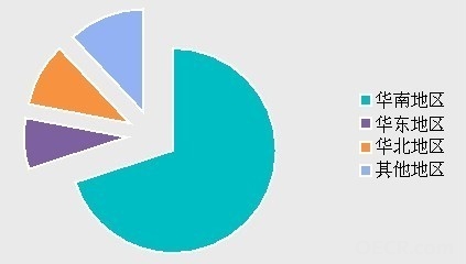

据《中国公共安全》统计,国内生产、销售红外摄像机的企业主要集中在以深圳、广州为中心的华南地区;以杭州、上海为中心的华东地区;以天津、北京为中心的华北地区。其中,华南地区占70%,华东地区占8%,华北地区占10%,其他地区占12%。
国内生产、销售红外摄像机企业分布图
