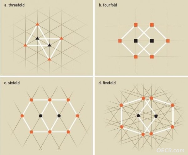

在自然界的晶体中,原子以重复的样式排列,不同的化合物也许会出现不同的排列方式,但都是简单的平移重复而已。下面是几张来自晶体中的图案模型。在图a中,我们可以看到每个原子被其他三个相同的原子包围,形成了一个单位样式,这称为三重对称,因为如果把其中之一沿着平面转过120度,将与另一个发生重叠。而在四重对称(图b)中,转过90度后可得相同图形,在六重对称(图c)中,转过60度可得相同图形。
但无论如何,五重对称(图d)却不可能得到,因为其中原子间的距离长短不一,这个样式无法实现旋转对称,由此很容易就充分证明了在晶体中找不到五重对称,依此,七重对称或者更高重的对称都是找不到的。
所以,早期晶体学家们都根深蒂固地认为,五重或七重以上的对称不符合自然规律。

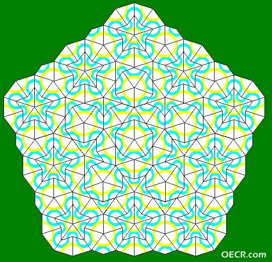

事实上,无独有偶,同一时期的数学家们已为他做好了理论铺垫,英国人彭罗斯(Roger Penrose)差不多同一时期便在前人工作基础上提出了一种以两种形状的拼图铺满平面的解决方案。对于Shechtman的准晶体衍射图案和彭罗斯的镶嵌瓷砖来说,都有一个迷人的性质,就是在它们的形态中隐藏着美妙的数学常数τ,亦即黄金分割数1.618……。彭罗斯瓷砖以一胖一瘦两种菱形(内角分别为72度、108度和36度、144度)镶拼而成,两种菱形的数量之比正好是τ;同样的,在准晶中,原子之间的距离之比也往往趋近于这个值。

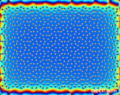

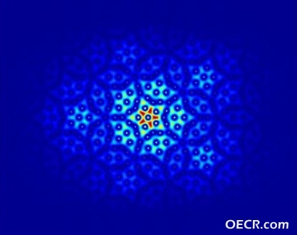

下图显示了光子准晶中谐振状态的分布强度,红色对应高强度,蓝色对应低强度(看上去真的犹如古典风的玻璃灯罩……)。
下图则显示的是与上图相同谐振状态下的相位分布。

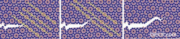

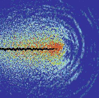

这是斯图加特大学的一个小组在二维的准晶模型进行裂纹扩展的分子动力学模拟。

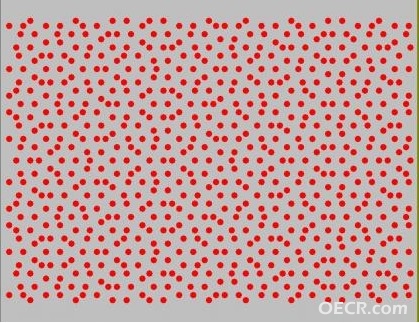

在理论上,有三种准晶模型。第一种即是彭罗斯模型,是由彭罗斯以及宾夕法尼亚大学的两位科学家Dov Levine和Paul J. Steinhardt提出的,该模型中两种或两种以上的晶胞以特定规则拼接在一起铺满平面;第二种是玻璃模型,由美国物理学家Peter W. Stephens和Alan J. Goldman提出,在这种模型中原子簇可以较为随机地加入交互形成;第三种是随机平铺模型,它结合了前两种的特点,即彭罗斯模型中的规则不必被严格执行,只要结构中并没有出现间隙,晶胞自行加以组合即可。

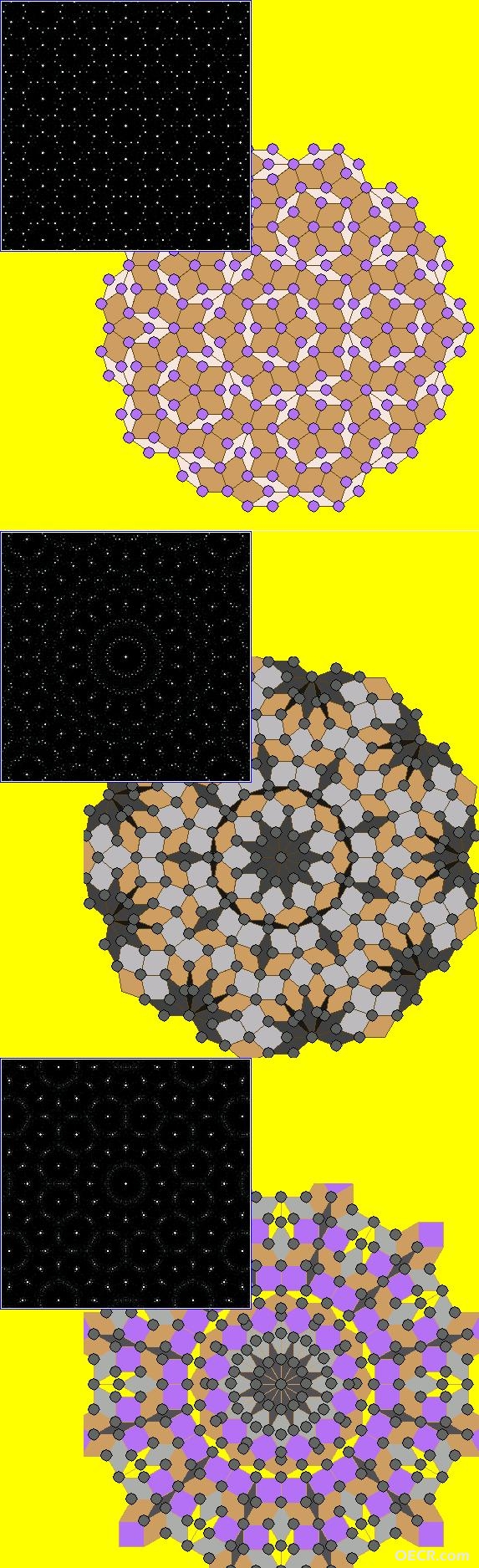

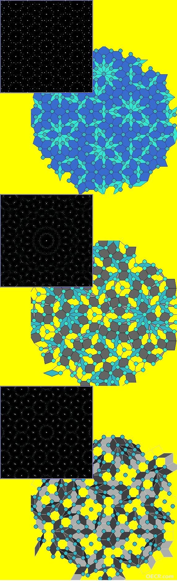

下面是一组利用傅里叶变换做出来的各种规则的准晶图案,从上到下分别为五重、九重和十二重对称。
下面也是一组利用傅里叶变换做出来的但是随机分布的准晶图案,从上到下分别为五重、九重和十二重对称,可与上图做个比较来看。

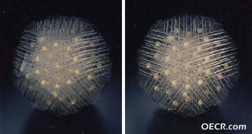

由于准晶具有美妙绝伦的几何视觉效果,它对艺术和建筑界的启发也比比皆是,下图是日本艺术家Akio HIZUME利用510根小木杆做出来的准晶模型,叫做MU-MAGARI。
