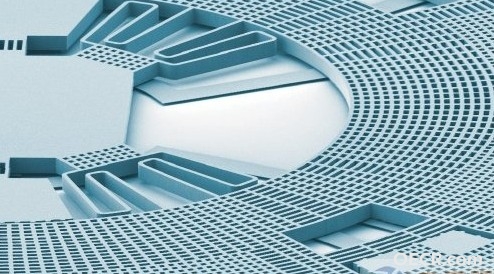

图一:意法半导体MEMS陀螺仪利用了柯氏力效应(Coriolis effect)的原理。

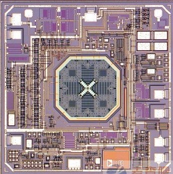

图二:亚德诺公司双轴MEMS加速度计的晶片图。

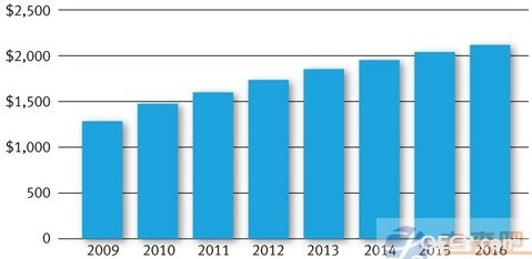

图三:2009~2016年全球汽车电子MEMS市场统计。
单位:百万美元/每项应用
资料来源:Yole Developpement

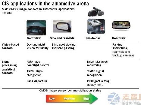

图四:CMOS影像感测器在汽车电子领域的主要应用。

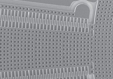

图五:显微照片显示双指交叉时可使SensorDynamics公司的MEMS感测器实现最大电容值。
