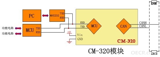

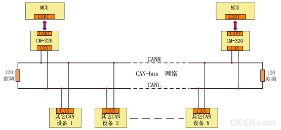

CAN属于现场总线的范畴,它是一种有效支持分布式控制或实时控制的串行通信网络。在这个网络中的各种硬件设备之间不可避免的需要实现数据传输,以实现产品的功用。适应技术具体要求,CAN总线透明传输通讯模块诞生了。它主要是实现硬件之间RS232与CAN透明传输,RS485与CAN的透明传输,TTL与CAN的透明传输。数据在不同通讯方式之间的透明传输,极大方便了工程师的设计及硬件上的无阻碍实现。

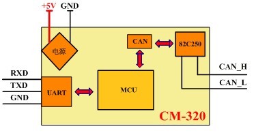

CAN总线透明传输通讯灵巧的使用模块设计,使得工程师可以在不改变原有硬件结构的前提下将它嵌入到具有UART接口的设备中,可以使设备获得CAN-bus通讯接口,实现具有UART设备和CAN-bus网络之间的透明数据通讯。
通过对CAN波特率、串口波特率、地址等设置,可以实现双向透明传输通讯,性能稳定,操作简单,方便工程师设计开发。
