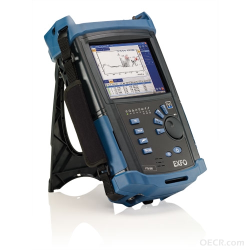

加拿大EXFO FTB-200-7500E-0023B光时域反射仪
平台描述:FTB-200 OTDR是EXFO公司的最新产品,支持EXFO众多的 OTDR模块。用户可以根据自己的应用需求选择适合您的OTDR。FTB-200 提供以下测试波长:850、1300、1310、1490、1550nm,一个模块多达4个测试波长。可以应用于长途干线网或波分复用网到FTTH或LAN网络的所有光纤测试。
☆ 高级防反射TFT彩色显示屏,可确保阳光直射或在其他恶劣的户外条件下仍能清晰显示
☆ 触摸屏防水、抗震、防尘以及防常见化学物质的侵蚀
☆ 触摸屏和按键两种操作方式易于操作和选择功能
☆ 符合GR-196-CORE 标准
☆ Windows CE 启动时间仅需4秒
☆ 更快的取样、处理和报告生成
☆ 适用于文件瞬间传输和软件即时升级的自动同步 USB
☆ 电池使用时间长达8小时以上,是执行OTDR测试的最佳选择
☆ 可视故障定位仪、光纤检查探测器和光功率计(选件)模块FTB-7500E-0023B
模块型号        FTB-7500E-0023B
波长(nm)        1310/1550
动态范围(dB)        45/45
脉冲宽度(ns)        5,10,30,100,275,1000,2500,10000,20000
事件盲区(m)        0.8
衰减盲区(m)        4/4.5
线性度(dB/dB)        ±0.03
损耗阈值(dB)        0.01
损耗分辨率(dB)        0.001
采样分辨率(m)        0.04到5
采样点        256000
距离不确定性(m)        ±(0.75%+0.001%×距离+采样分辨率)
距离范围(km)        1.25,2.5,5,10,20,40,80,160,260,400
实时刷新(s)        4
测量时间        用户定义(最短5秒到最长60分钟)
存储容量        80MB
稳定的光源输出功率 (dbm)        1
可视故障定位仪(选件)        激光,650±10nmCW,最大输出功率≤5mW
  一般特性:接口:2个USB接口、小型闪存(蓝牙、Wi-Fi、内存)、RJ-45、蓝牙、光纤端面检测仪连接器端口(视频)存储量:80M标准内存(闪存),可选配USB内存条1GB或2GB电源:AC/DC适配器100-240V 50-60Hz 可充电锂电池,连续使用8小时工作温度:-5℃~50℃ 存储温度:-40℃~70℃ 相对湿度:0﹪~95﹪尺寸:322×197×109mm  重量2.5Kg标配:
