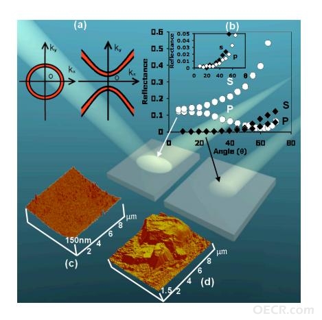

这种具有褶皱的曲光材料,倾向于使光线散射在介质中,形成很低的反射系数,最终形成黑暗的外观,属于双曲色散(hyperbolic dispersion)的光谱范围。这种现象非常重要,实验证明存在于阵列状的银纳米线中,是在氧化铝上培育的,这种现象源自具有宽频奇异性的致密光子状态。这就为各种应用铺平了道路,应用范围包括窃听技术、高效太阳能电池和光电探测器等。来源:普渡大学

这些研究人员创造了一种双曲超材料,他们在氧化铝膜上培育银纳米线,制成一种平整的的吸光板。这可吸收80%的照射光。
这种材料相当黑,但随后他们有了一个想法。把这种板表面弄粗糙,任何光线只要受到反射,就会被吸收,进入具有高峰和低谷的表面。实际上,光子是被“吸”进材料中,研究人员说。结果产生的一种材料,能吸收高达99%的照射光线。
由于这明显优于普通的黑色烤漆,因此,纳里马诺夫和同事说,他们的材料比黑色更暗。
