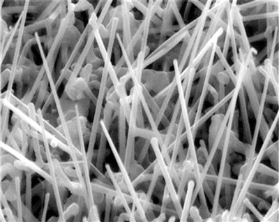

   能源部下属的劳伦斯伯克利实验室材料科学分部的杨培东(音译)领导的科研团队首次利用以溶液为基础的阳离子交换化学技术,制造出了高质量的以半导体硫化 镉为核、硫化铜为壳的核/壳纳米线太阳能电池。这种廉价且易制造的电池的开路电压和填充值(这两者共同决定太阳能电池能产生的最大能量)都高于传统的平板 太阳能电池,而且其能源转化效率为5.4%,可与传统太阳能电池相媲美。

  现在,他们采用这种方法,通过以溶液为基础的阳离子交换反应(由该实验室主任保罗·阿利维撒托斯研发,主要用于制造量子点和纳米棒),利用硫化镉和硫化铜制造出了核/壳纳米线。
  杨培东解释道:“科学家们以前使用物理气相传输法来合成硫化镉纳米线,然而,我们这次使用的湿法化学方法能让我们获得品质更高、长度更长的纳米线,新生成的单晶硫化镉纳米线的直径介于100纳米到400纳米之间,长达50毫米。”
  科学家们接着将生成的硫化镉纳米线浸入氯化铜溶液中,在50摄氏度的温度下保留5秒到10秒,随后,阳离子交换反应将最外层的硫化镉转化为一个硫化铜的外壳。
   杨培东表示:“以前纳米线太阳能电池的开路电压和填充值远低于平板太阳能电池,造成其性能有欠缺的原因包括,进行高温掺杂处理时P—N结的表面复合问题 以及很难对P—N结的质量进行控制。新方法为我们提供了一种简单廉价制造高质量纳米材料的方法。它也规避了气相制造过程所需的高温掺杂和沉积过程,使制造 成本更低且再生性更好。”
