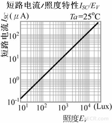

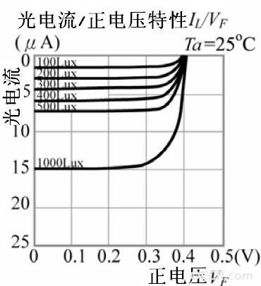

 楼主| 发表于 2011-9-25 10:50:07 | 显示全部楼层
继续找了些资料,看了一些光敏二极管的照度特性,在1000lx内都有很好的特性曲线,请大家解惑!
