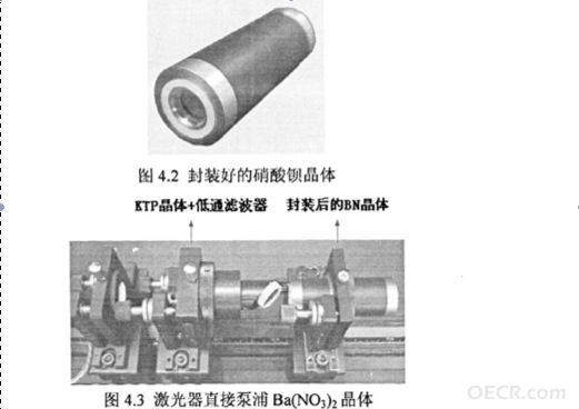

想用BN晶体做拉曼。冷却槽设计有何想法?  是一个晶体的调整架  可对晶体进行左右、旋转调整  而且带有水冷却功能。

我想是否可以把晶体封装在圆柱形铜管内,就像下面这个图里的那样,有个问题就是晶体是长方形的 如何固定封装在铜管内,还有就是水冷的问题   是否可以在铜管外套上水冷套,可是效果估计不好,或者把铜管直接做成双层夹层通水,再或者做一个小型的矩形水冷套直接包住晶体   可这样做的话  该如何放在调整架上?? 2738EF40-3BFC-450D-891A-1CA8635E00C3.jpg

这个长期使用应该用窗片密封吧。?如果不用密封的话。向你说的做个矩形的然后再做个合适直径的链接件即可安装到调节架上。。包裹晶体的矩形用螺丝和合适直径的链接件链接。即可。
