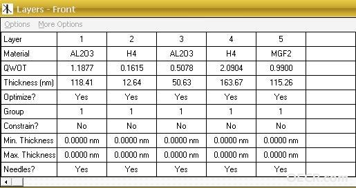

各位大虾好,用TFC帮忙做个设计400-700R小于0.3    基底折射率1.66               材料H4 MGF2   AL2O3     谢谢!

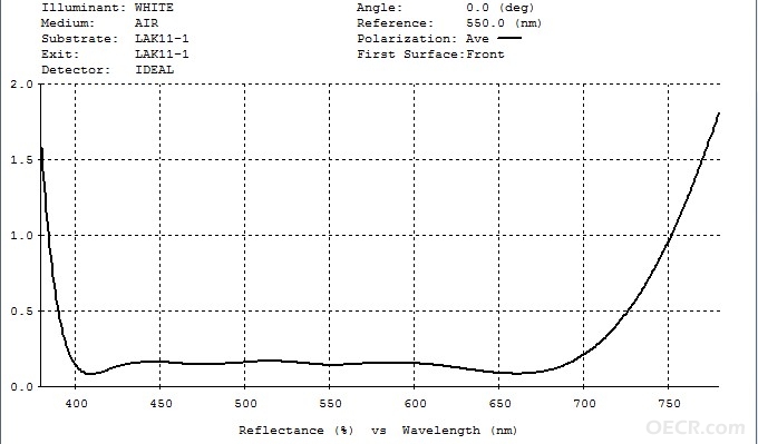

igure.jpg 看看这个!!只需要七层就ok了!
400.0        0.1495
410.0        0.0824
420.0        0.1144
430.0        0.1467
440.0        0.1603
450.0        0.1633
460.0        0.1534
470.0        0.1475
480.0        0.1476
490.0        0.1524
500.0        0.1596
510.0        0.1676
520.0        0.1670
530.0        0.1599
540.0        0.1496
550.0        0.1397
560.0        0.1451
570.0        0.1514
580.0        0.1560
590.0        0.1571
600.0        0.1534
610.0        0.1448
620.0        0.1320
630.0        0.1167
640.0        0.1016
650.0        0.0897
660.0        0.0844
670.0        0.0899
680.0        0.1101
690.0        0.1488
700.0        0.2096

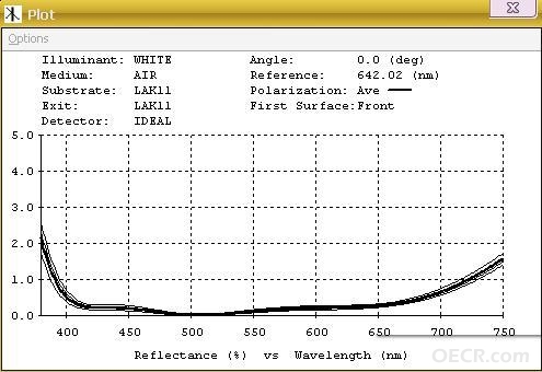

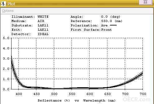

发表于 2011-12-14 11:26:03 | 显示全部楼层
john03062003 发表于 2011-12-14 10:42
看看这个!!只需要七层就ok了!
400.0        0.1495
410.0        0.0824
重复性很难保证到,我们是南光机800,想一直稳定生产几乎不可能实现
发表于 2011-12-14 12:22:56 | 显示全部楼层
其实能否稳定生产,不仅仅与机台有关系,只要你把设备的各种可能出现的情况都考虑进去,想稳定生产其实也不是那么困难!也不要说南光机就不能实现,这与个人的经验与操作水平有关系。
