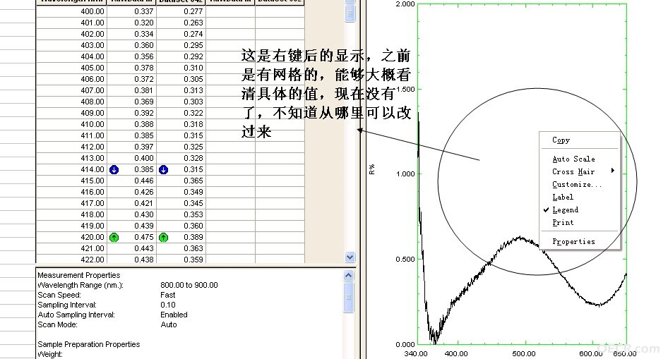

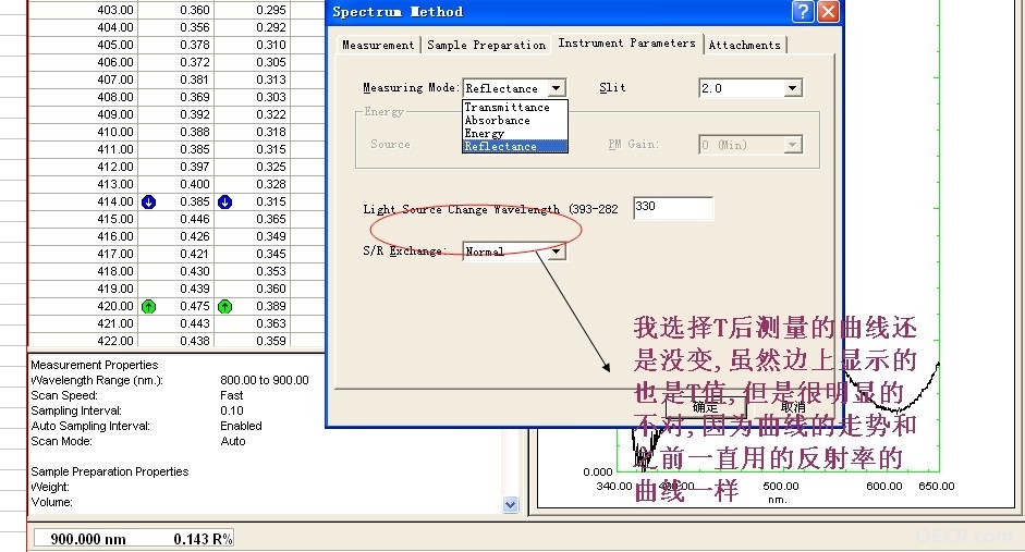

1.我看了这个分光计的说明书,说明书上写好了是可以测透过,反射,吸收等。因为我这家公司一直是测得反射,没有测过透射,我想试试测透射,于是我是把里面的测试改为测透射T,但是出来的曲线还是反射的曲线,只是边上显示的是T%,而出来的曲线还是和反射的一样,明显的错了。我不知道还应该改哪些参数?说明书上没有这个说明的。
2.还有一个问题在附件里说明了
谢谢大家了

选择透射之后,要重新校准!
发表于 2011-9-17 19:25:35 | 显示全部楼层
另外,测反射是用的反射仪夹具测的,测透射的话,要把那个夹具拆了,直接将测试片对上光孔测就行了!
发表于 2011-9-17 19:25:50 | 显示全部楼层

在方法里边的S/R exchange ,在测量反射的时候应该是inverse 吧?
要是测试透过,需要改成nomal,重新做auto zero  and baseline,再试一下,应该没啥问题,你用的应该是积分球吧?

还有你测试反射的时候用的是标准反射板吗?

今天特别看了一下,我们测反射S/R change里面的也是normal,怎么的呢,我也糊涂了,我们是把背面涂黑测的反射率。
