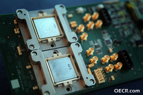

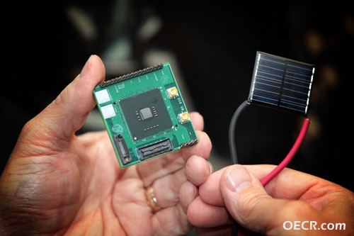

英特尔在IDF演示了(Near-Threshold Voltage Processor)技术,它采用新型的超低电压电路,通过在接近晶体管阀值电压或启动电压的状态运行,从而大幅降低能耗。这款概念CPU在有必要时可以快速运行,在负载较轻时可把功率降低到10毫瓦以下——功耗很低,一个邮票大小的太阳能电池即足以提供PC所需的电力。
这款实验芯片并非产品,但这项研究的成果可转化到未来各种产品上,这些集成了可扩展的近阀值电压电路,可把相关产品的能耗降低五倍或更多,从而将“始终开机”(always on)功能可应用于更广泛的计算设备。类似这样的技术将进一步推动实现英特尔研究院的目标:在无论是大规模数据处理还是便携式万亿级计算设备上,把各种应用的每单位计算能耗降低100到1000倍。
