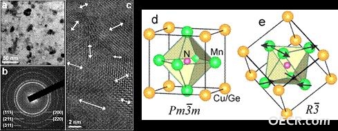

图1. Mn3Cu0.5Ge0.5N超细纳米晶块体的显微结构:a, 纳米组织形貌. b, 电子衍射谱. c, 纳米微晶的高分辨形貌. d, 立方反钙钛矿晶体结构. e, 磁结构模型.

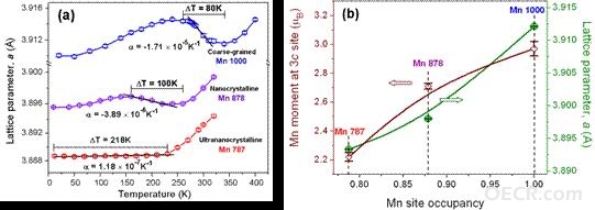

图2. Mn阵点占位率对Mn3Cu0.5Ge0.5N块体热膨胀行为的影响:a, 不同晶粒尺度(对应不同Mn占位率)化合物块体的热膨胀特性. b, 磁矩和晶格参数随Mn占位率的变化.

北京工业大学材料科学与工程学院/新型功能材料教育部重点实验室的宋晓艳课题组,近年来深入研究了反钙钛矿结构锰氮化合物单一材料体系内的热膨胀行为。在课题组原创的金属纳米晶块体材料制备路线(《先进材料》(Advanced Materials,2006, 18, 1210))的基础上获得新的突破,于国际上首次制备出了平均晶粒尺寸减小到约十个纳米的超细纳米晶反钙钛矿结构锰氮化合物块体。该材料为各向同性,具有优良的导电导热性和力学性能。
最近,该课题组与美国国家标准与技术研究所黄清镇研究员合作,利用中子衍射技术分别测试了微米级粗晶、纳米晶和超细纳米晶反钙钛矿结构锰氮化合物的热膨胀特性。发现超细纳米晶反钙钛矿结构锰氮化合物块体在12~230K的超宽温度范围内展示出令人惊喜的零膨胀性能,其热膨胀系数的绝对值仅为|α|= 1.18×10-7K-1。随着化合物块体晶粒尺寸的减小,磁结构中Mn阵点占位率明显降低。由此引起随温度变化的磁有序化程度和速率均下降,导致磁有序诱发的负热膨胀量和负热膨胀变化率均减小,从而使得在相当宽的温度范围内负热膨胀和正热膨胀能够完全抵消,获得宽温区零膨胀性能。实验结果证实,材料纳米化是降低某些晶格阵点占位率的一条创新和有效的途径。然而,这并不意味着纳米化是唯一途径,研究人员认为,凡是能改变磁结构中原子占位率的其它方法,均可能通过调整磁有序化过程而控制材料负热膨胀和正热膨胀之间的平衡关系,从而实现对单一化合物材料热膨胀行为乃至零热膨胀性能的精确操控。该机理原则上适于任何具有磁弹性(磁致伸缩特性)的材料体系。基于这一零膨胀性能的内在机制,在不同的应用领域,可根据实际参数的需要设计开发新的零膨胀材料,这为先进零膨胀材料新的发展阶段开拓了一个重要的研究方向。
