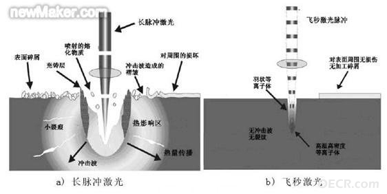

然而,真正做到精细加工是在飞秒激光下实现的,这也是我们说的第三阶段。我们首先来看激光与固体之间的相互作用机理:
(1)激光首先激发的是固体的电子,在100飞秒的时间内电子吸收光子的能量而跃迁到高能级;
(2)由于电子相对于晶格的温度更高,因此其处于非平衡态。为了达到平衡,电子会在1皮秒的时间内将能量传递给晶格;
(3)在10皮秒的时间内,这些能量将被逐步传递到材料内部。
因此,对于10皮秒左右的皮秒激光加工,材料有足够的时间把热量传递到其内部,然后才发生刻蚀作用,因此热效应实际上无法避免。而对于飞秒激光而言,脉冲作用时间已经实际小于1皮秒,电子没有足够的时间将能量传递给晶格。从而在材料表面生成众多等离子体,能量伴随着材料的去除而消散,因此出现强烈的刻蚀效果。也就是说,当激光脉宽远远小于晶格的受热时间时,烧蚀时间不依赖于激光脉宽。

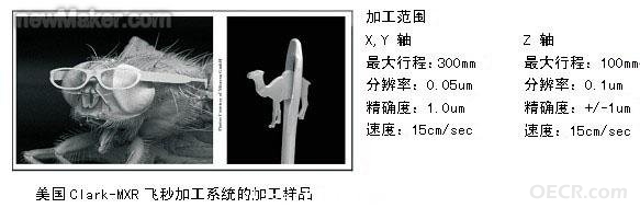

硬件方面,由于目前最好的振镜的定位精度也只能达到十微米级别,很难胜任更精细的加工,因此,通常选用速度较慢而精度极高的位移平台来组建系统,高精度位移平台能够实现纳米级的精确控制。同时,还要考虑光路系统和聚焦系统的设计问题,矫正像差和色差以实现更小的聚焦光斑。
除此之外,为满足不同加工需求,还要考虑夹具,工艺等多方面的问题。例如,心血管支架的加工因为是柱面刻蚀,所以对软件和夹具有不同于平面加工的要求,而且难度更大。
