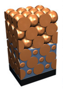

水晶填充:图中显示,砷化镓(蓝色)围绕一个模板生长,形成三维光子晶体

伊利诺伊大学的小组制备高品质三维光子晶体,方式是在一块模板上培育它们,完完全全是培育,而不是试图把纳米尺度的模式做进块状材料中。研究人员首先制作模板,就是堆叠压紧的纳米球。然后,他们把模板放进一个气相沉积容器(vapor-deposition chamber),输入一系列包含镓(gallium)和砷化物的气体。这些材料会沉积到模板上,并在它周围生长。这就像用水灌满一盒乒乓球:流入的材料填满了乒乓球之间的空间。然后,他们采用化学方式去除这些球体,留下一种三维光子晶体,就是一大块砷化镓(gallium arsenide)晶体,布满纳米尺度的小孔。
