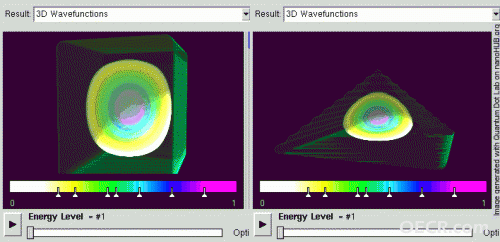

量子点中3D限制的电子波函数(electron wave functions)。这里显示的是矩形和三角形量子点。矩形量子点中的能量状态更像“s-型”和“p-型”。然而,在三角形量子点中,波函数因限制性对称而混合。来源:多伦多大学
