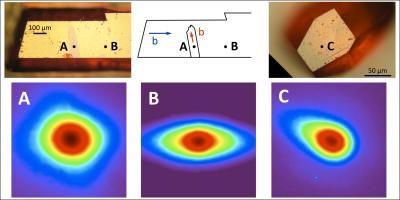

激子扩散试验的水晶面和位置。A:bc面微米薄的水晶,具有不同的扩散方向。PL模式显示的是在薄水晶中以及水晶下面的激子扩散效应。B:清洁bc面。C:b轴不平行于表面的水晶面,产生不对称的PL模式。来源:利哈伊大学

比阿基奥的研究小组利用聚焦的激光束创造出这种粒子,也就是激子,他们是在有机分子制成的水晶中创造的。他们跟踪激子的运动,这种运动距离小于一根头发大小,他们直接拍摄到激子发光的照片。与打翻的牛奶不同,激子的扩散只朝着一个方向,就是与分子的特定排列相应的方向。

得益于扩散激子的直接成像,尔克昕和比阿基奥能够精确测量它们的扩散长度。他们发现,这个长度在某一特定方向非常高,达到的数值,比在目前使用的塑料太阳能电池中高数百倍。这是第一次,在分子材料中直接观察室温下的激子,而且都认为,广泛采用尔克昕和比阿基奥开发的技术,将带来该领域的重大进展。
