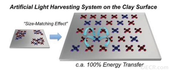

试图模仿的光合作用系统,见于植物和一些细菌中,科学家们已经迈出了一步,开发出一种人工捕光系统(LHS:light-harvesting system),可以满足这种系统的关键要求之一:约100%的能量转移效率。对于开发有益的人工捕光系统而言,虽然高能量转换效率只是一个组成部分,但是,这一成就可能带来清洁太阳能燃料技术,把阳光转换成化学燃料。
运用“大小匹配效果,”把卟啉染料(porphyrin dye)分子排列在粘土表面,研究人员展示了大约100%的能量转换效率,这是一个重要的条件,可用于设计高效人工捕光系统。

在前人研究成果的基础上,科学家们选择使用两种类型的卟啉染料分子,以达到这个目的,这些分子他们排列在粘土表面。分子在粘土表面倾向于聚集或分隔,这是具有挑战性的,因为研究人员要排列这些分子,形成规则的模式,就像它们的自然对应物一样。
“一种分子排列要具有适当的分子间距,这很重要,因为要达到近100%的能量转换效率,”高木说。“如果分子间的距离太近,其他反应如电子转移和光化学反应就会发生。如果分子间的距离太远,钝化的兴奋染料就会超过能量转换反应。”
为了达到适当的分子间距,科学家们开发出一种新的制备工艺,就是使卟啉分子中的带电荷基(charged sites)之间的距离,匹配粘土表面带负电荷(阴离子)基(negatively charged [anionic]sites)之间的距离。这种效果,研究人员称之为“大小匹配规则”,有助于抑制一些主要因素,就是使卟啉分子倾向于聚集或分隔的因素,并把分子固定在合适均匀的分子间距中。高木解释说,在形成分子模式时,这一策略显著不同于其他方法。
“这一方法是独一无二的,”他说。“在通常自组装系统的情况下,形成这种排列,就需要客-客体相互作用(guest-guest interactions)。在我们的系统中,主客体相互作用(host-guest interactions)发挥了至关重要的作用,可实现特殊的染料排列。因此,通过改变主体材料,就可以控制粘土表面的染料分子排列。”
正如研究人员证明,规则排列的分子带来的激发能量转移效率高达100%。结果表明,卟啉染料分子和粘土主体材料看起来像是一种有希望的候选材料,可用于人工捕光系统。
