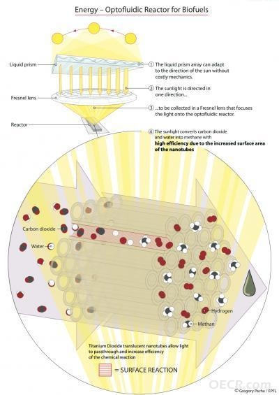

除了传统的太阳能电池板以外,阳光已用于各种能源生产。例如,它被用来把水和二氧化碳转换成甲烷,这是在大型工业生物燃料厂进行的。棱镜和反射镜通常用来引导和聚集阳光,在住宅和公寓楼顶上加热水。这些技术已经采用了微流控光学中发现的同一原理,也就是控制和操纵光线和液体传输的原理,但往往没有达到纳米和微技术所具有的精度,。

“微流控光学在能源领域面临的主要挑战,是保持纳米和微观的精确度,进行光和流体的操纵,创建工业尺寸的装置,要足够大,以满足人口的能源需求,”大卫•埃里克森(David Erickson)解释,他是康奈尔大学(Cornell University)教授,也是洛桑联邦理工学院客座教授。“就像超级计算机是由小元件组成一样,大规模微流控光学技术将遵循类似的模式,就是集成许多液体芯片,创建一个超级反应器。”
在液体通道中,大部分反应发生在液体和内衬催化剂管道之间的接触点,因此,系统效率取决于有多少表面积可供反应发生。把通道尺寸下降到微观和纳米尺度,就可以在相同的可用空间增加数千个通道,大大增加了整体表面积,极大地缩小了催化及其他化学反应所需的尺寸(和最终成本)。把光源作为催化剂,添加到纳米管中定向流动的单个分子上,就可实现精确控制和高效率。
在《自然•光子学》上,他们的评论提出了几种可能性,以大规模应用微流控光学,如使用光学纤维,把阳光传输到大型室内生物燃料反应器,这些反应器具有大规模生产的纳米管。他们指出,使用较小的空间,就可以提高功率密度,降低运营成本;微流控光学具有灵活性,可以集中和引导阳光,用于太阳能收集和太阳能光伏板;增加表面积,这一区域就可以减少使用表面催化剂,催化剂是许多反应器中最昂贵的因素。
