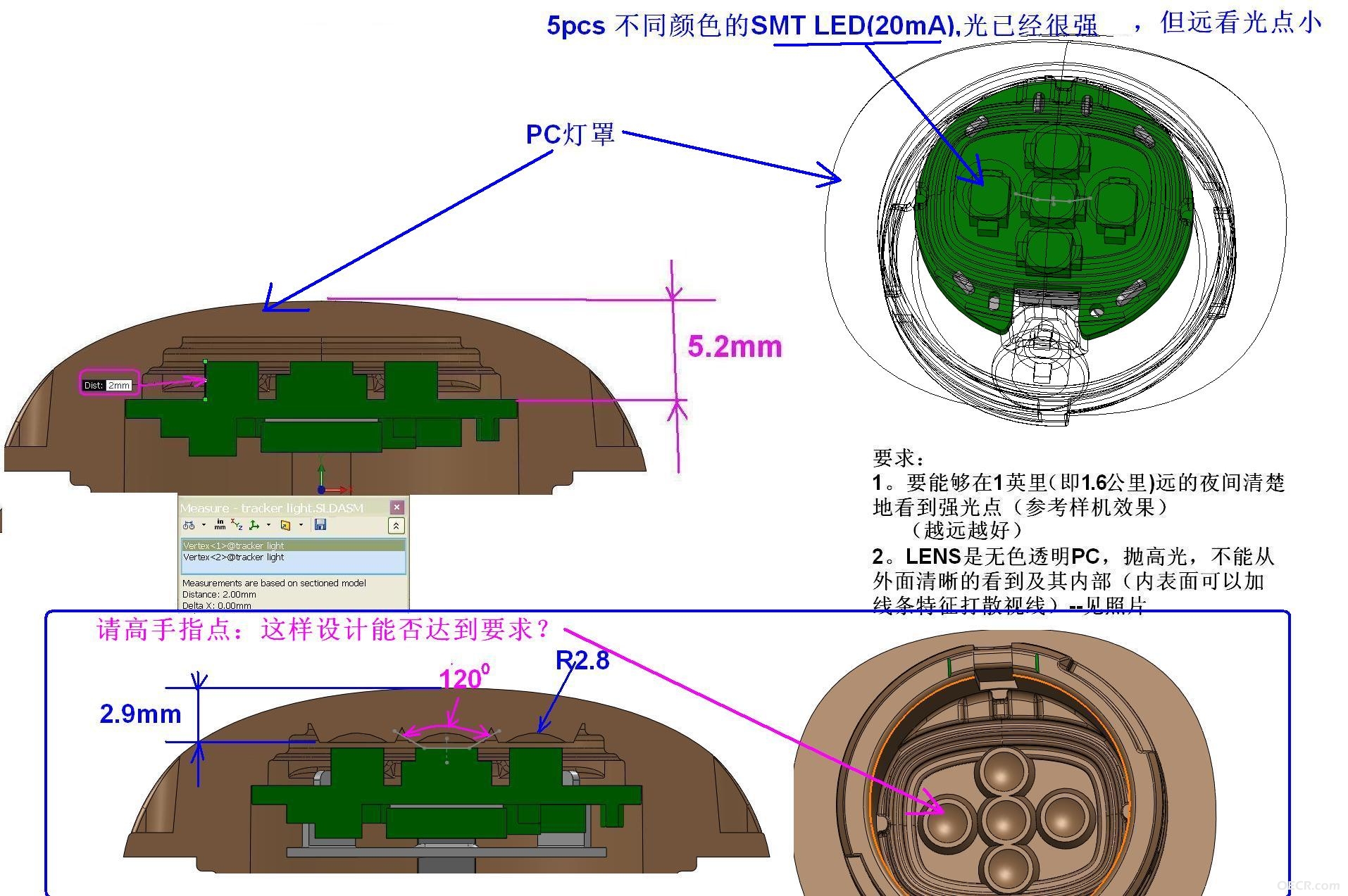

本人是结构工程师,跪求高手指点远光灯罩的设计:
要求:
1。能在1英里(即1.6公里)远的夜间清楚看到较强光点---(1.6公里是参照旧产品的性能说明,旧产品空间高是用插机灯,现在空间低是用SMT灯,发光角度120度,5个分别发不同的光)。
2。不希望不能从灯罩外表面清楚地见到机器内部,需要采用内表面晒纹或者加细微特征打乱视线。
具体见附件图片。
如果有高手愿意做,我们公司可以外发给他,联系qq:437678700。

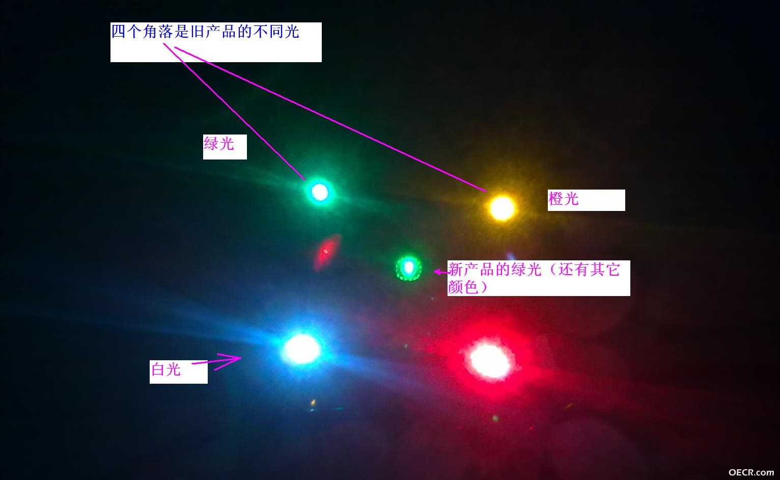

新旧产品灯光比较
新旧产品灯光比较

我是刚毕业2个月滴光学工程师,以我的观点,楼主的要求用一个准直透镜或者反光杯应该能实现吧,看楼主的结构设计了个曲率半径2.8的透镜,不知道是什么材料还有多厚,这些对光束准直影响很大,楼主是随便设置滴么还是怎么弄出来滴?
 楼主| 发表于 2011-9-10 09:59:56 | 显示全部楼层
且听风声 发表于 2011-9-10 00:05
我是刚毕业2个月滴光学工程师,以我的观点,楼主的要求用一个准直透镜或者反光杯应该能实现吧,看楼主的结 ...
谢谢评论!
我是来学习的。
2.8是我随便设置的,模拟个样子。准直凸镜是什么样子的,大概要多高的空间?我们空间不够,要求尺寸小,所以目前用的是SMT LED,没有空间用插机LED。
光学软件比如Zemax,lighttool在软件市场有买吗?好学不?
 楼主| 发表于 2011-9-10 10:03:59 | 显示全部楼层
不知道是什么材料还有多厚,-----PC料,目前允许的最大高度只有2.9mm,见顶部附件图片。
我画的R2.8mm凹面能把光线变成平行光,并适当增加光斑吧?
欢迎给出建议!

透镜和灯壳是连在一起滴么,还是单独透镜 再是空气,再是灯壳?这两款软件其实都不难!关键是看你如何设计了,软件只是工具而已!准直镜就是把发散光变成平行滴!
 楼主| 发表于 2011-9-10 15:52:39 | 显示全部楼层
且听风声 发表于 2011-9-10 10:47
透镜和灯壳是连在一起滴么,还是单独透镜 再是空气,再是灯壳?这两款软件其实都不难!关键是看你如何设计 ...
只要不影响发光强度和距离,希望透镜和灯壳连在一起,产品太小多一个零件怕不好装配或过不了可靠性测试。
 楼主| 发表于 2011-9-10 15:54:04 | 显示全部楼层
当然只要效果好,实在要拆件也没办法
