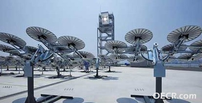

塔式聚光设备及定日镜(照片提供:JFE工程)
其原理是在地面上设置可追随太阳的反光镜(定日镜,heliostat),把阳光聚集到设置于高20m的塔上部的“接收器”上进行发电。接收器为具备二次聚光功能的“多接合型太阳能电池单元”,通过重叠使用多块可利用波长不同的太阳能电池,提高了转换效率。

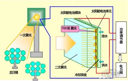

通过优化配置定日镜(一次聚光)及由透镜构成的接收器(二次聚光),可实现高倍率聚光。另外,为了将太阳能电池单元的温度控制在耐热温度以下,还利用该公司的高炉炉体冷却技术开发出了水冷式冷却技术。其特点在于,由于冷却水可循环使用,因此还可设置于缺水地区。
塔式聚光型太阳能发电系统概念图(资料:JFE工程)
在使用30台定日镜的实证试验中,实现了700倍的聚光倍率。1块太阳能电池模块的发电效率最大可达到26%,相当于原有太阳能发电系统的2倍以上。电池单元单位面积发电量约为原有太阳能电池单元的1400倍。
