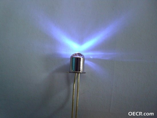

紫外半导体发光二极管在化学、生物、医学和军事领域具有广泛的应用,目前这种材料的内量子效率虽然可达到80%,但外量子效率只有3%左右。如今,基于压电光电子学效应,美国佐治亚理工学院讲席教授王中林带领的课题组发明了一种新型高效紫外半导体发光二极管,在合适应用作用下外量子效率可达到7.82%,其光发射强度、注入电流能力和电光转换效率均成倍提高。
新成果发表在8月在线出版的《纳米快报》上。王中林表示,新成果还可以扩展到从紫外到红外的整个光谱范围内的由压电材料制备的半导体发光二极管,它们将在发光二极管、光电池和太阳能电流、人机界面、纳米机器人、微—纳机电系统、人机交互等领域得到广泛应用。
压电光电子学是压电效应、光子特性和半导体特性三相耦合的一种效应,它通过应变引起的压电势来调节和控制电光过程,或者反过来利用电光过程调节和控制力的作用。该效应由王中林于2009年首次发现。王中林小组进一步把光引进压电电子学器件,致力于开发和研究力、电和光三相耦合器件。他们发现压电效应可优化光电池,提高光探测器的灵敏度。而最近的研究表明压电效应还可以显著提高氧化锌微纳米线发光二极管的电子—空穴复合效率,从而显著提高发光性能。这些力、电、光三相耦合的研究构成了一个全新的研究领域:压电光电子学(piezo-phototronics)领域。据王中林介绍,力、电、光三相中的两相耦合比如光电、力电和光力耦合效应已经获得了人们的广泛关注和大量研究,很多基于这些耦合效应的新型纳米器件被研制出来。而三相耦合是一个远比两相耦合复杂的系统,因此有更多有趣的具有重大研究价值的效应需要人们去探索,更多的器件等待人们去开发。研究人员将压电光电子学效应应用于紫外半导体发光二极管性能的改造中。半导体发光二极管的光发射由载流子的注入、复合和出射效率等决定。薄膜型宽禁带半导体制备的紫外发光器件,其内量子效应虽然可达到80%,但外量子效率只有3%左右。王中林表示,这主要是由于全反射限制的光出射效率比较低引起的。他和浙江大学的访问学者杨青博士经过精心设计,在N型氧化锌纳米线衬底单根微纳米线发光二极管中引入压电势,发现由压电势引起的界面处的能带改变会形成载流子沟道,从而将载流子捕获在界面附近,提高载流子的浓度和复合效率,进而提高器件外量子效率。他们制备的未加外应力的发光二极管的外量子效率达到1.84%。在固定电压下,对器件施加0.093%的压应力,可以使光发射强度和注入电流分别提高17倍和4倍,相应的电—光转换效率提高4.25倍。合适应力作用下外量子效率达到7.82%,和纳米线增强的复合量子阱LED效率相当,远远超过已报道的简单p-n结纳米线半导体光发射二极管外量子效率。
