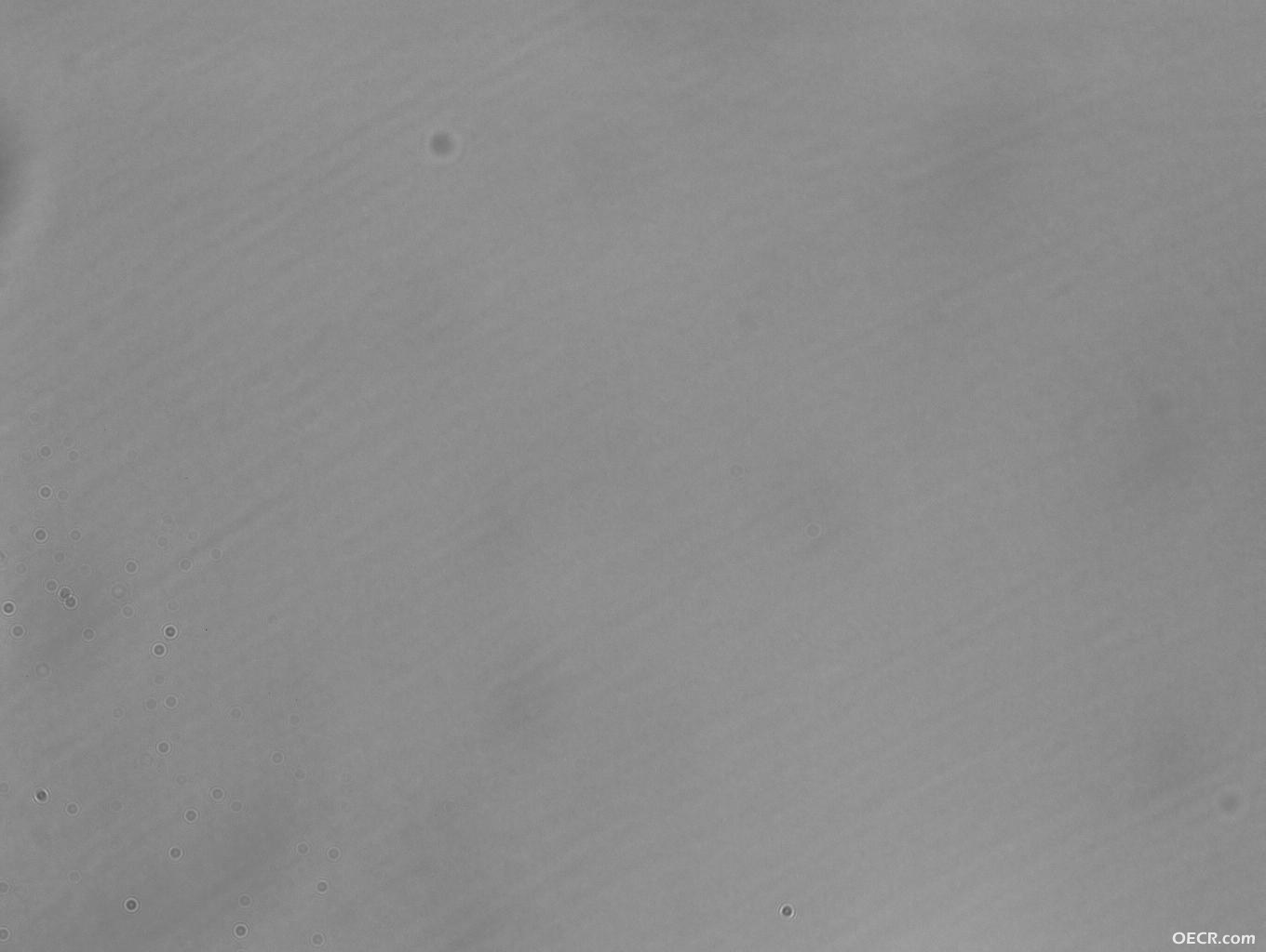

请教各位专业人士:
滤光片表面目视没有脏污,但是应用在相机上拍图就发现有一道道的“水痕”。图片上比较明显的脏点或阴影,在目视或显微镜中观察时,在对应位置上也看不到杂质。
这是什么原因呢?

在显微镜下观察,不是相干光源,是普通照明,如卤素灯或LED。没有放置滤光片时没有“水痕”。

 楼主| 发表于 2011-9-8 16:21:12 | 显示全部楼层
谢谢两位,可我还是没有理解。
以前良率很高,现在突然低了,就是这个暗斑或水痕,不知道上面原因出现的。
发表于 2011-9-8 16:21:59 | 显示全部楼层
这个需要在显微镜下,将镜片转到特定的角度下才能看见的。但如果是用相机就能拍出来的,我就不知道了。这很可能是拍摄时光线造成的错误图像。
 楼主| 发表于 2011-9-8 16:26:36 | 显示全部楼层
哦,谢谢Jimmy_tang!您的意思是,也许这是假象?我要重新拍几张图,验证一下。看看这样的滤光片组装的相机,拍摄其它样本时有没有同样的“水痕”,如果没有,就是您讲的正确;否则还得继续查找原因。
