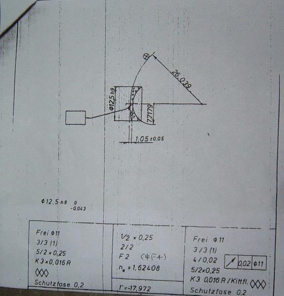

求教德国光学图纸:麻烦哪位结实一下图纸下面的技术要求。万分感谢!

着张图纸我见了3次了
具体为:光洁度20/10
中心厚度为1.05+/-0.05
直径为12.5
另外的都很容易明白!

发表于 2004-8-8 02:59:00 | 显示全部楼层
5/2*0.25是什么意思?
schutzfase 0.2是什么意思?
发表于 2004-8-21 03:50:00 | 显示全部楼层
5/2*0.25
5表示表面疵病公差
2表示允许的擦痕数目
0.25表示擦痕大小等级数0.25mm

发表于 2004-8-30 04:00:00 | 显示全部楼层
5/2*0.25
5表示表面疵病公差
2表示允许的擦痕数目
0.25表示擦痕大小等级数0.25mm
lczhy00001老兄:你怎知道光洁度为20/10?
发表于 2004-8-30 05:21:00 | 显示全部楼层
以下是引用gdragon在2004-8-29 20:00:19的发言:
5/2*0.25
5表示表面疵病公差
2表示允许的擦痕数目
0.25表示擦痕大小等级数0.25mm
那上面不是标的很清楚吗!!!几个平行四边形!!
这都看不出来!!!!

发表于 2005-1-30 21:51:00 | 显示全部楼层
欧洲使用的都是ISO标准,有相应计算公式,如菲立谱,蔡司等客户都是这种标注
