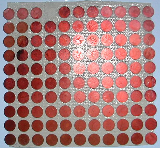

我公司专业生产滤光片,在清洗过程中遇到了麻烦,总是无法洗净,有很多点状脏物,请问如何清洗?多谢!

因镜片较薄,较小,无法在篮子及超声波方面改进,有好的洗净剂吗?

我们洗平板,很小,只有5~10MM,镀膜后还要切割,所以镜片很脏,现在清洗的良率只有50%,请各位帮帮忙了,镜片的材质是BK7的,要镀50几层膜,用强碱会脱膜啊
