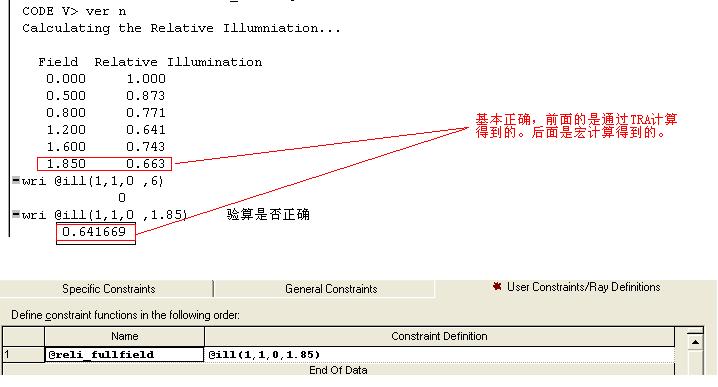

2004-10-21 22:46:00
这是例子. 在这个例子之前还要运行命令: in ill
