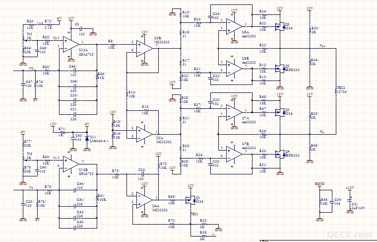

这是本人2年前按光学工程师要求设计的电路,由于当时的光学工程师已经离开,这款设计对我们已经没有用处了。希望对目前还在做V腔,并希望能进一步提高效率的朋友能有所帮助。电路12V直流输入。第2路双向温控,配合12704使用使时,最大输出为+11.4V至-11.4V,并且全程连续线性输出。电路已经小批量生产过,可直接使用。因sch文件不能直接上传,所以压缩了一下,下载后解压即可。

如果J334不好找,可用IRFI4905  发表于 2011-9-2 08:29
