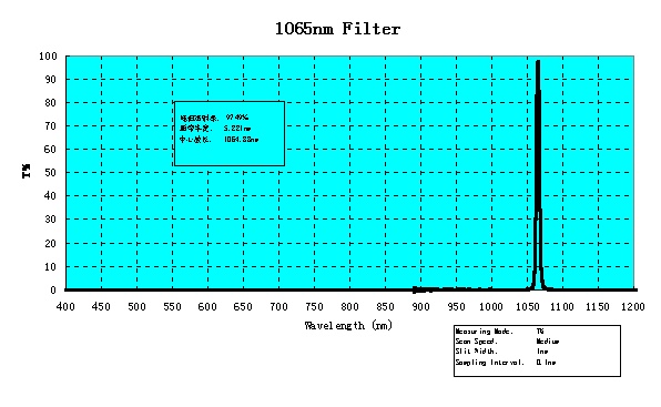

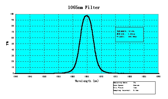

发表于 2004-9-7 21:18:00 | 显示全部楼层
64楼朋友说的窄带滤光片不是很难,设备配置高的较容易做啊
只是中心波长容差只有0.6nm,这样成品率受影响很大。
由于没有截至度要求,19层就能达到了,
我们做的1065nm滤光片
[此贴子已经被作者于2004-9-7 15:27:10编辑过]
发表于 2004-9-7 22:00:00 | 显示全部楼层
截至深度10-5,“19层就能达到”,不可能的!
你这样的曲线,我好像以前见过,呵呵
发表于 2004-9-7 23:21:00 | 显示全部楼层
有截至度要求那就增加膜层了,上面的曲线是我们的实测曲线。
当然上面的可不是那么少膜层的。上面的产品半带宽5nm,峰值透过率97%。
看以前的bbs,这种滤光片价格18000,可是天价了,呵呵
