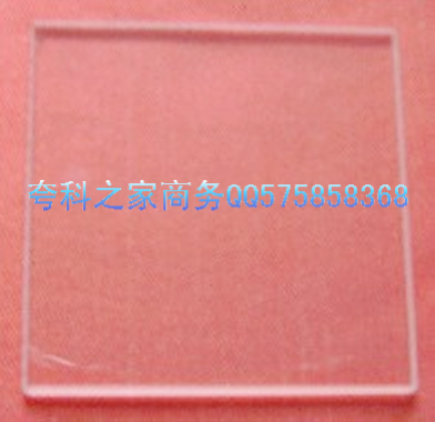

石英玻璃是以含二氧化硅物质,如水晶、硅石。四氧化硅为原料高温熔制而成。
其二氧化硅含量比普通玻璃高得多,一般石英玻璃二氧化硅含量在99.999%。
石英玻璃具有优异的光学性能,不仅可见光透光度特别好,而且透紫外线,红外线。
石英玻璃是良好的耐酸材料,除氢氟酸和300度以上的热磷酸外,在高温下,它能耐硫酸,硝酸,盐酸,王水,中性盐类,碳和硫等侵蚀,其化学稳定性相当于耐酸陶瓷的30倍,相当于镍铬合金和陶瓷的150倍,它耐高温,耐热震,热膨胀系数特别小。
石英玻璃电学性能极佳,在常温下,它的电阻相当于普通玻璃的10倍,对全部频率的介电损失很微小,绝缘耐压强度大。
石英玻璃还具有耐宇宙放射线,和不透原子核裂变产物的性质。
新型光源方面:做高压水银灯、长弧氙灯、碘钨灯、碘化铊灯、红外线灯和杀菌灯等。
半导体方面:是半导体材料和器件生产过程中不可缺少的材料,如生长锗,硅单晶的坩埚、舟皿炉芯管和钟罩等。
在新技术领域中:用其声、光、电学的极佳性能、做雷达上的超声延迟线,红外跟踪测向,红外照像、通迅、摄谱仪、分光光度计的棱镜,透镜、大型天文望远镜的反射窗,高温作业窗、反应堆、放射性装置;火箭,导弹的鼻锥体,喷嘴和天线罩:人造卫星的无线电绝缘零件,辐射;热天秤,真空吸附装置,精密铸造等。
石英玻璃还用于:化工、冶金、电工、科研等方面。在化工方面:可做高温耐酸性气体的燃烧、冷却的和通风装置,酸性溶液的蒸发,冷却吸物收,贮存装置,蒸馏水,盐酸、硝酸、硫酸等的制备和其它物理化学实验用品。在高温业作方面:可做光学玻璃的,坩埚成萤光体客气,电炉炉芯管,气体燃烧辐射体,在光学方面:石英玻璃和石英玻璃棉可作火箭的喷咀,宇宙飞船防热罩和观察窗等,总之,随着现代科学技术的发展,石英玻璃在各个领域方面得到更加广泛的应用。
