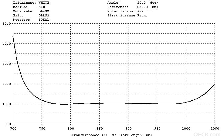

发表于 2011-8-22 15:35:52 | 显示全部楼层
不知道这个行不行
16层的
TA2O5-13         167.68
SIO2-2              154.51
TA2O5-13         126.87
SIO2-2              214.17
TA2O5-13         105.81
SIO2-2              154.77
TA2O5-13         100.67
SIO2-2              152.36
TA2O5-13          99.75
SIO2-2              151.10
TA2O5-13          98.54
SIO2-2              146.82
TA2O5-13          89.52
SIO2-2               97.92
TA2O5-13          66.14
SIO2-2              280.38

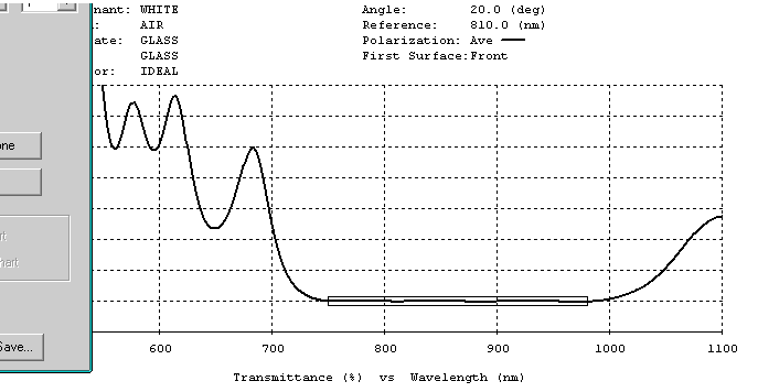

发表于 2011-8-22 15:37:48 | 显示全部楼层
18层
TA2O5-13         177.57
SIO2-2         163.18
TA2O5-13         123.51
SIO2-2         212.37
TA2O5-13         115.89
SIO2-2         163.65
TA2O5-13         105.42
SIO2-2         158.27
TA2O5-13         103.46
SIO2-2         156.25
TA2O5-13         101.94
SIO2-2         151.45
TA2O5-13          91.63
SIO2-2         102.25
TA2O5-13          71.63
SIO2-2         140.77
TA2O5-13          98.60
SIO2-2         196.75

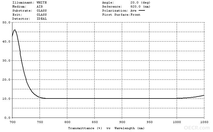

 楼主| 发表于 2011-8-22 21:23:38 | 显示全部楼层
HGcoating 发表于 2011-8-22 15:35
不知道这个行不行
16层的
谢谢,16层的还不错。

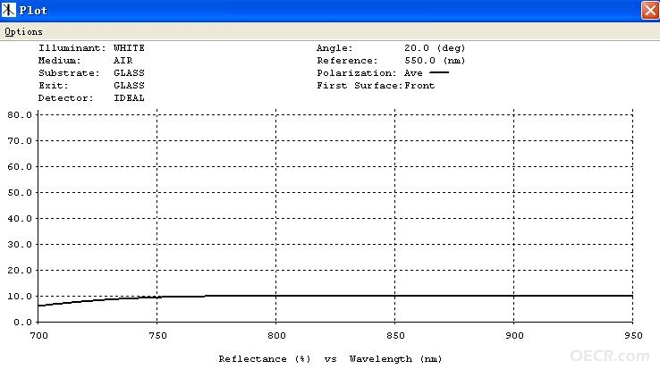

发表于 2011-8-22 23:27:33 | 显示全部楼层
TA2O5          15.00
SIO2         113.39
TA2O5          32.32
SIO2         150.69
TA2O5          32.50
SIO2          94.41
TA2O5         189.20
SIO2          73.31
TA2O5          37.95
SIO2         139.28
