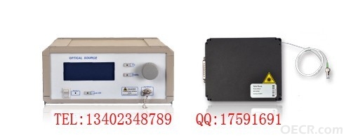

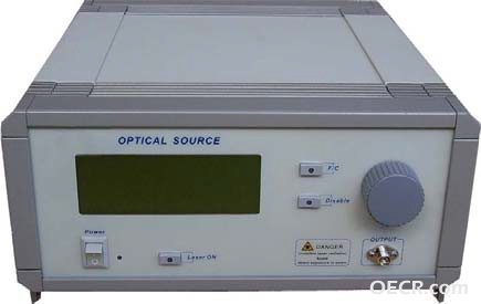

高功率 980nm 单模 Pump 激光光源
PS3200  系列 产品说明
应用
◆光纤放大器研究、测试和生产
◆光纤激光器研究
◆无源器件的测试和生产
◆ WDM 测试
◆ 实验室测试
描述
特点
◆  输出功率可调
◆  高达 700mW 的超高功率输出
◆  台式、模块式可选
◆  操作智能化
◆  易于控制和互联
◆  高稳定性和高可靠性
◆  LCD 状态显示
◆  高精度的 APC 和 ATC 电路
该激光器光源是专为实验室和生产测试使用而设计。关键器件采用多量子井激光器和 FBG  Pump  稳定器以保证高性能的光谱特性。输出功率的稳定性由独特设计的  ATC  和 APC  电路得到保证。通过性能优越的微处理器使得操作和远程的控制更加的简便和智能 化。
性能
  • 参数        符号        最小值        典型值        最大值        单位
  • 输出功率        注 1        Po        10        ------        700        mW
  • 峰值波长        注 2        λp        972        -------        985        nm
  • RMS 谱宽        Δλ        ------        1        2        nm
  • 975nm 到 985nm 之间的功率        -----        85        95        100        %
  • 输出功率 15 分钟稳定性        ΔPS        ------        -------        ±0.05        dB
  • 输出功率 8 小时稳定性        ΔPL        ------        -------        ±0.2        dB
  • TEC 稳定度        ΔTl        ------        ±0.1        ±0.2        ℃
  • TEC 工作范围        Tl        20        25        30        ℃
  • 工作电压        注 3        V        170        220        260        VAC
  • 功耗        Pc        ------        ------        10        W
  • 工作温度        Tw        0        -------        45        ℃
  • 存储温度        Ts        -40        -------        80        ℃
注 1:输出最大功率 100~700mW 可选,可调
注 2:输出波长可选
注 3:模块式为±5V 供电
光谱实例
结构:(mm)                        台式
订货信息
产品类别        应用领域        结构        输出功率        -        波长        波长偏差        供电电压        输出光纤        接口
PS        3        2        0        0        -        XXXX        1        2        0
PS:        3:科研生产领域        2:台式        10:100mW                客户自选        1:±1nm        1:110VAC        1:125um        3:FC/UPC
                4:标准模块式        11:110mW                        2:±2nm        2:220VAC        9: 900um        4:FC/APC
                        ……                        3:±3nm        3:110~220VAC        3: 3mm        0:不带头
                        70:700mW                        5:±5nm        4:-48VDC        0:法兰输出
                                                0:±10nm        5:±5VDC
                                                        0:Other
