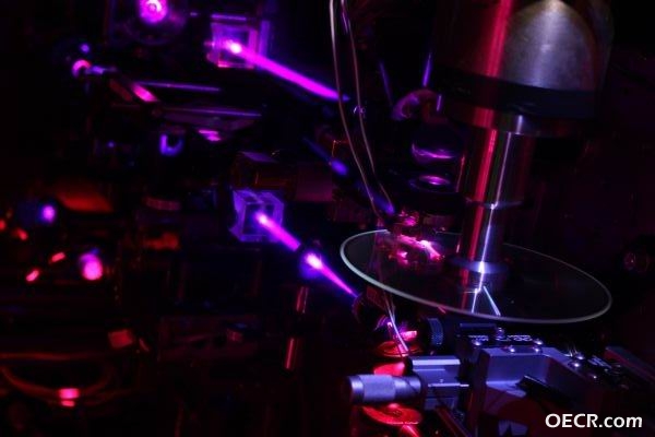

GE全球研发中心近日宣布,下一代光学存储技术领域取得新的重大突破。GE研发的500GB大容量全息光盘达到蓝光光盘相同的刻录速度,加上过去两年所取得的其他技术进展,有望使得微型全息技术产业化的时机变得更为成熟。
GE称,这项重大的技术成果基于2009年4月开拓性的微型全息存储材料的成功研发,它可以在一张标准大小的DVD光盘上支持500GB的存储容量。
GE全球研发中心的应用光学实验室经理Peter Lorraine说:“过去两年,我们的研究团队一直致力于改进材料,提高刻录速度,同时取得了其他关键技术的发展,以使GE的微型全息技术推向市场。由于可以达到蓝光光盘的刻录速度,基于GE先进全息材料的光盘因此将对商业档案和消费娱乐产业极具吸引力。”
由于满足了专业档案市场所需的刻录速度,GE科学家最近取得的技术突破将增强企业将GE微型全息技术推向市场的兴趣。
Lorraine同时指出,刻录速度的技术突破还加速了GE微型全息技术进入消费电子市场的进程。未来,利用GE专利材料的全息光盘可以在类似于蓝光或DVD播放器的系统上进行刻录和读写。事实上,由于硬件和格式与现行的光学存储技术类似,因此将来的微型全息播放器同样可以让消费者播放他们的CD、DVD和蓝光光盘。
2009年,GE全球研发中心宣布其成功开发了一种新型微型全息储存材料光盘,这种普通CD尺寸的全息光盘,容量可以达到500GB,相当于20张蓝光碟,100张DVD光盘以及一台大容量台式机整个硬盘的容量。与蓝光和DVD光盘相比,全息技术利用完整的光盘而非仅仅表面存储数据,因此同样大小的盘片,全息光盘的最高容量可以达到蓝光或DVD光盘的20至50倍,从而使硬盘的存储容量得到极大的提升。
