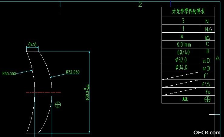

把光路模拟出来了,现在要加工透镜了,但是参考了一下别人的图纸,原来还有这么多要求,都是一些什么啊?大侠帮忙解释一下。

尺寸、厚度、曲率半径、通光孔径、面形、光洁度、中心偏、镀膜指标等...

N为光圈数 D1,D2为两个面的有效孔径?

你说的是没有错,不过你的指标好像不完善哦
是的
