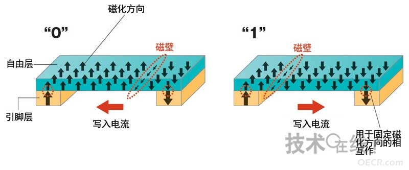

磁化方向随磁壁位置而改变
NEC和日本东北大学为实现CAM非易失化采用的是垂直磁壁元件。这是使磁化与电流垂直,优化了结构和材料的元件。如图2所示,该元件由钴镍(Co-Ni)叠层膜构成的磁性体层(自由层)和钴铂(Co-Pt)叠层膜构成的强力磁铁(引脚层)组成。
垂直磁壁元件和存储机制
为使自由层两端的磁化方向相反,用引脚层固定,因此中途会形成磁化方向由向上变成向下的壁(磁壁)。写入电流通过时,该磁壁的位置移至电流上流(电子流的下游)。
电流沿着长度方向在自由层内部流动。在电流流入流出的自由层两端的下部配置引脚层,将自由层两端的磁化方向一端向上固定,另一端向下固定。
从微观来看,这时的自由层磁化方向就是Co-Ni叠层膜的不成对电子的自旋方向。因此,电子在自由层内从磁化方向向上侧向向下侧流动时,新流入自由层的电子向上自旋。
同时,该电子将向上自旋的原有不成对电子挤向下游。该不成对电子进一步将下游的不成对电子挤向下游,不成对电子就像台球一样依次传向下游。
结果,自由层内磁化方向突变的磁壁的位置也向电子流的下游(电流的上流)移动。从而使得自由层长度方向中央部的磁化方向向上(信息“0”),改变电流方向时,磁化方向就变成向下(信息“1”)。
这样,垂直磁壁元件就能够根据电流(写入电流)方向来移动磁壁的位置。由于磁壁的位置一直保持到下次写入电流通过,因此即使切断电源也能够保存信息。

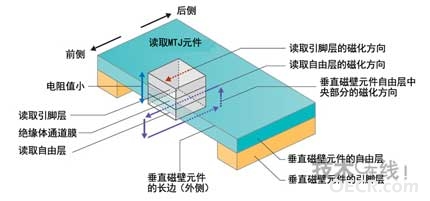

靠外配置MTJ元件
在这项新技术中,用于读取所存储的磁化方向的是磁性隧道结(MTJ)元件。该元件由读取引脚层、绝缘体通道膜和读取自由层构成。读取引脚层和读取自由层的磁化方向相同,电阻就会减小,反之,电阻就会增大。
如图所示,将MTJ元件配置在垂直磁壁元件的长边中央部分的上方。这样,垂直磁壁元件中央部分的磁化方向向上时,就会使读取自由层发生向外的磁化,元件中央部分的磁化方向向下时,就会发生向内的磁化。由于读取引脚层的磁化方向是固定向外的,因此垂直磁壁元件自由层中央部的磁化向上时,MTJ元件的电阻就会减小,向下时,电阻就会增大。
读取机制
垂直磁壁元件中央部的磁化方向向上时,读取MTJ元件的读取自由层的磁化方向向外,元件中央部的磁化方向向下时,读取MTJ元件的读取自由层的磁化方向向内。由于读取引脚层的磁化方向是固定向外的,因此读取MTJ元件的电阻值在磁化方向向上时减小,在磁化方向向下时增大。

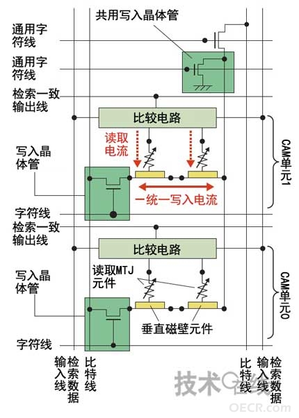

实际上,是采用图4所示的电路向垂直磁壁元件写入和通过MTJ元件来读取的。将两个垂直磁壁元件串联,同时进行写入,以在一个写入电流下使两个垂直磁壁元件的磁化方向相反。
写入和读取用电路
一个特点是两个垂直磁壁元件串联,同时进行写入,以在一种写入电流下使两个垂直磁壁元件的磁化方向相反。另一个特点是分离了写入电流和读取电流的通道。
根据这些MTJ元件读取电流的大小可以辨别出所存储的信息是1还是0。如果用绝对值检测电流,则需要复杂的电路,而利用该方法只需要比较大小,因此用简单的电路即可。
另外,由于分离了写入电流和读取电流的两个通道,因此不用担心从写入转为读取时,电流会流过读取电流的通道,无需等待即可开始读取工作。这样,周期为5ns时,便实现了与使用原有CMOS晶体管的CAM同等的处理速度*2。另外,通过共用垂直磁壁元件的写入晶体管,面积比原来的CAM减半。耗电量为9.4mW。(日经BP社 记者:富冈恒宪)
