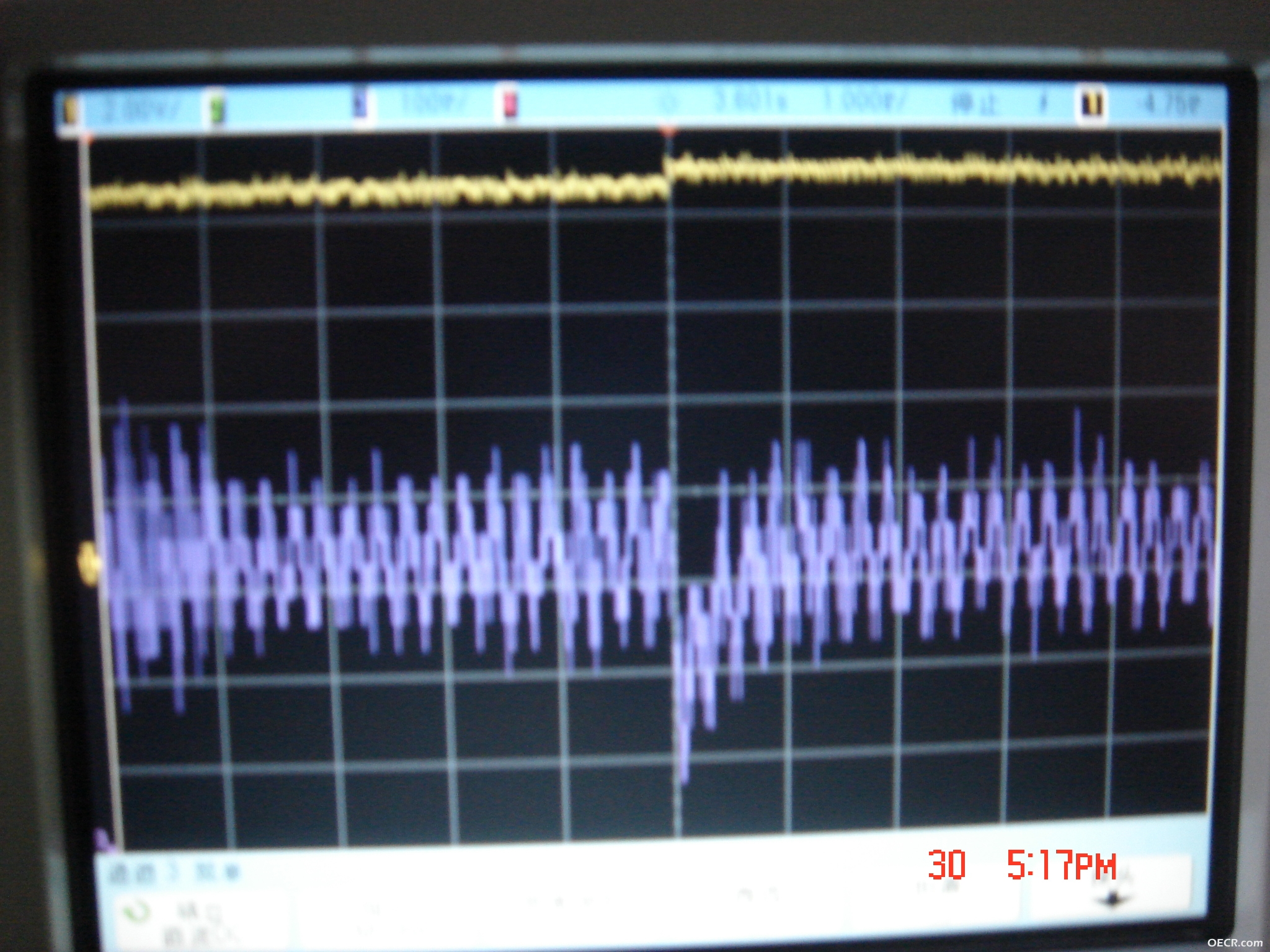

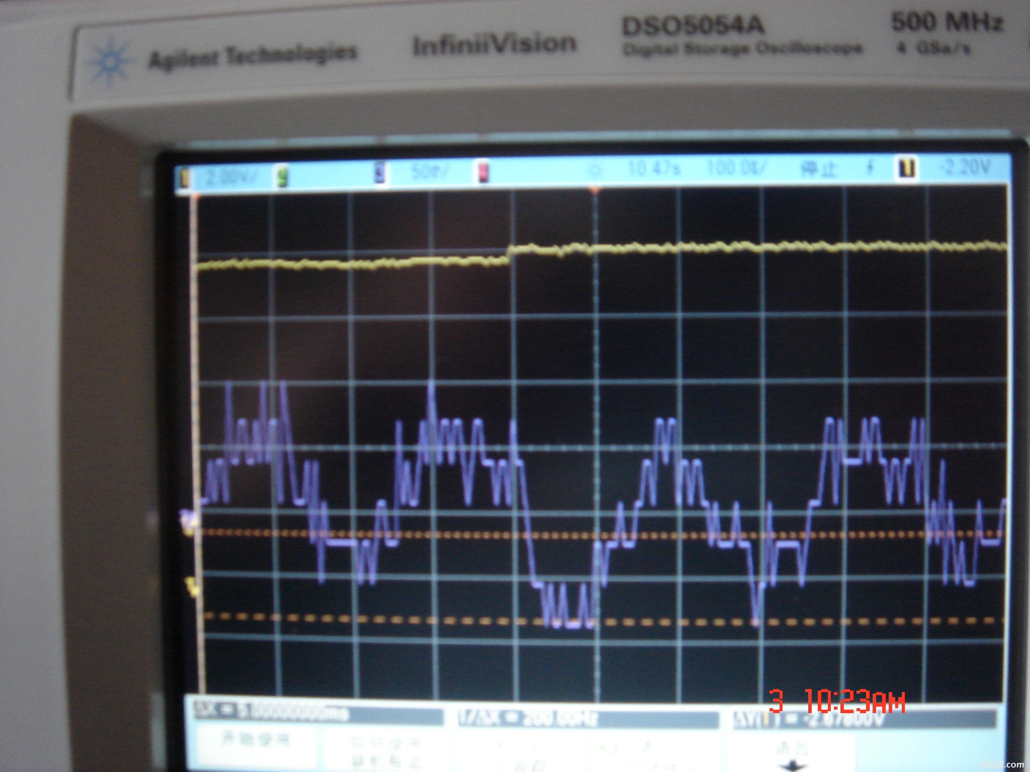

 楼主| 发表于 2011-8-9 19:46:51 | 显示全部楼层
所有信号合在一起,
所有信号合在一起,
拉开放大
拉开放大
再拉开放大
再拉开放大
各位老大,分析下,这种波形怎么鉴别滴,多谢各位了。

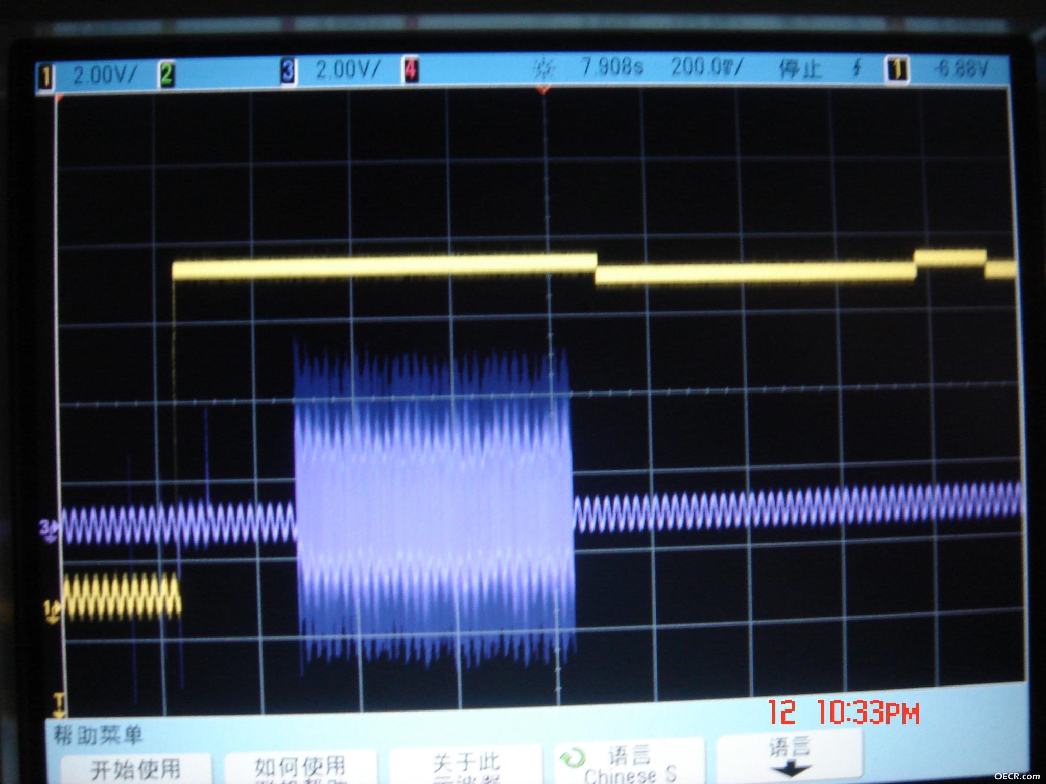

 楼主| 发表于 2011-8-9 19:58:31 | 显示全部楼层
上图,因为波形放大看后不规则,如上图,光电管接收后经放大器放大后滴信号,用何种方式,如看频率,还是脉宽,小弟不懂啊。求教各位了。
发表于 2011-8-11 15:35:44 | 显示全部楼层
同问,有否滤波效果较好的方法?学习下!
发表于 2011-8-11 16:54:12 | 显示全部楼层
刚楼上说的斩波器+锁相放大器就是一个很好的办法,把斩波器加在光信号源处,然后在接收端把锁放的频率调整到跟斩波器的频率相匹配,这样就可以过滤很多干扰的杂波了。
