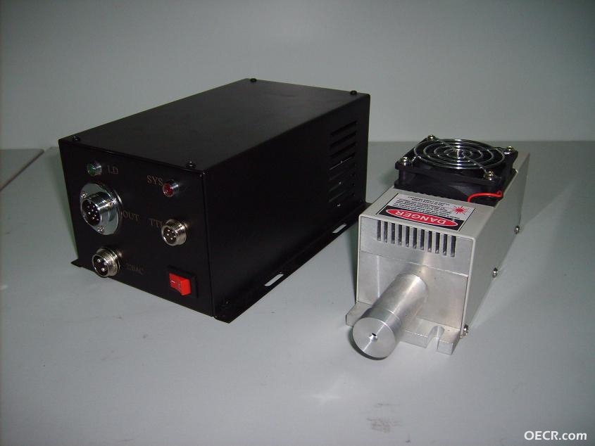

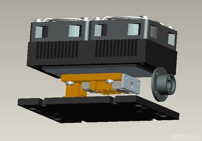

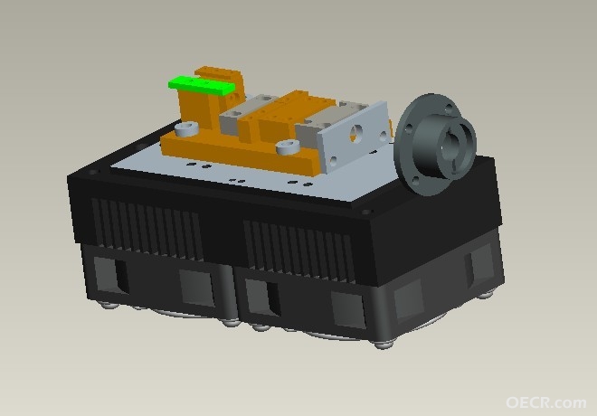

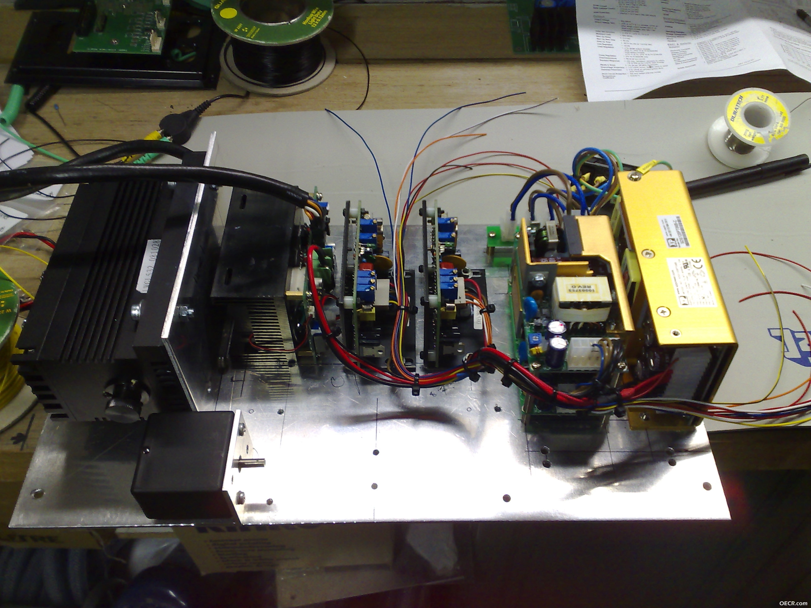

[原创] 新开发的2款小绿光,内部模型。
 楼主| 发表于 2011-8-1 08:33:52 | 显示全部楼层
新警察 发表于 2011-7-31 20:00
镭志威07年的外型,顶上加2个风扇加强散热的结构, 我们早就不用了, 现在还有人在用, 激光行业看来需要美工.
谭总,看看是不是和你07年的结构是一码事。
点评
我以为大家都能看明白,内部和外部两张图一对比,很明显散热器是在上面的。个人观点,做光学设计的多少还是了解一下五金件的结构比较好。  发表于 2011-8-1 08:45
发表于 2011-8-1 09:23:18 | 显示全部楼层
机器坐稳就好。。接你的地方发个广告。https://opticaltest.oecr.com/forum.php?mod=attachment&aid=NjY3NDN8MWYyMzA3ZjJ8MTc4MjcyMzc1MHwwfA%3D%3D打算转让可随时生产的全固体激光器场地、设备技术等。有兴趣的联系我。kkkyt@126.com
点评
发黑和黑色阳极化不一样,指定工艺为电氧化黑色阳极化就很漂亮了。  发表于 2011-8-19 18:33
师兄要产业升级啦?  发表于 2011-8-5 10:13
那个。。精度高的就贵啊。。。。性价比不高。对灯光来说。  发表于 2011-8-1 10:04
我们这边的发黑夜做的很差,五金件加工的也不好。我也看见过榜首风扇在上面的激光器,让人羡慕的是他们的加工精度和表面处理工艺。我第一次参加光电展,觉得榜首的产品做得很好。  发表于 2011-8-1 09:53
我这没有好的表面处理厂家,发黑的不合格。所以只有在加个钣金。。了。  发表于 2011-8-1 09:44
07年5月开始搞的。  发表于 2011-8-1 09:43
后来,老板要求把盖子去掉。刚开始还不情愿,不过没够多久,就觉得没有盖子也很好看了。  发表于 2011-8-1 09:40
呵呵,你是想证明你们的产品也是风扇在上面的吧。不知道是07年之前的还是之后的。你们的五金件加工比较好。我觉得这样也很好看。几年前,刚开始用这种结构的时候,种觉得风扇露在外面很难看,所以在风扇外面加了盖子  发表于 2011-8-1 09:38
发表于 2011-8-1 09:43:10 | 显示全部楼层
好像最早国内榜首有在上面的。。后来我参考改进了一下适合本地加工机械件和好的散热。。早晚有什么关系。机器寿命好就OK了。。。
另是真的打算转让。。

发表于 2011-8-1 11:07:07 | 显示全部楼层
弥勒的这个结构蛮有意思的,吊在上面的话会不会收到影响呢?确实激光器外形看都差不多了,谁早谁晚也不能说明什么了,就像kkkyt 说的好用才是主要的。
点评
有底部固定要求的一般结构设计风扇要放在上边,或侧吹,放在下面肯定是最差的选择哦。  发表于 2011-8-19 18:35
很早以前,我们的激光器散热器也在下面的。由于出光口很高,客户觉得不方便,就倒过来装的。虽然在我们这是正这的,但到客户机器里面也可能是倒掉、侧着。如果倒着就会受影响的话,不能算是成熟产品。  发表于 2011-8-1 12:39

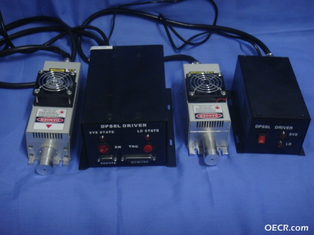

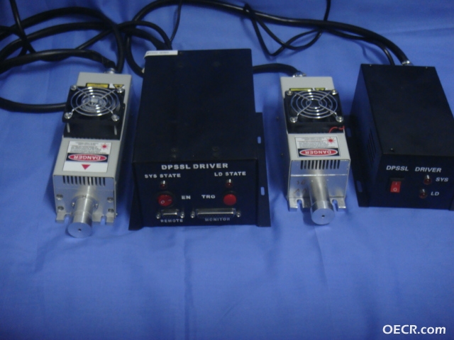

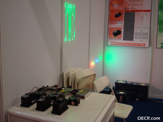

发表于 2011-8-1 23:01:40 | 显示全部楼层
风扇装上装下,谈不上创新, 有人模仿并炫耀只能说明创新的缺失而已.

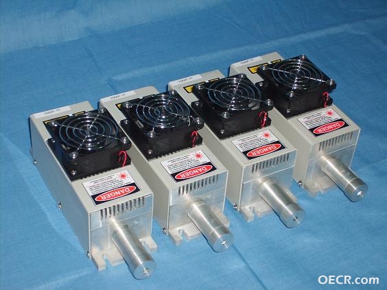

就还原历史而言,将风扇装在LD一侧,是榜首最初的想法,做法;将风扇装在上盖上,则是镭志威在07年的想法,记得07年参加上海prolight+sound展会的时候,还有国内公司拍过我们照片,不久这种做法便流行了.

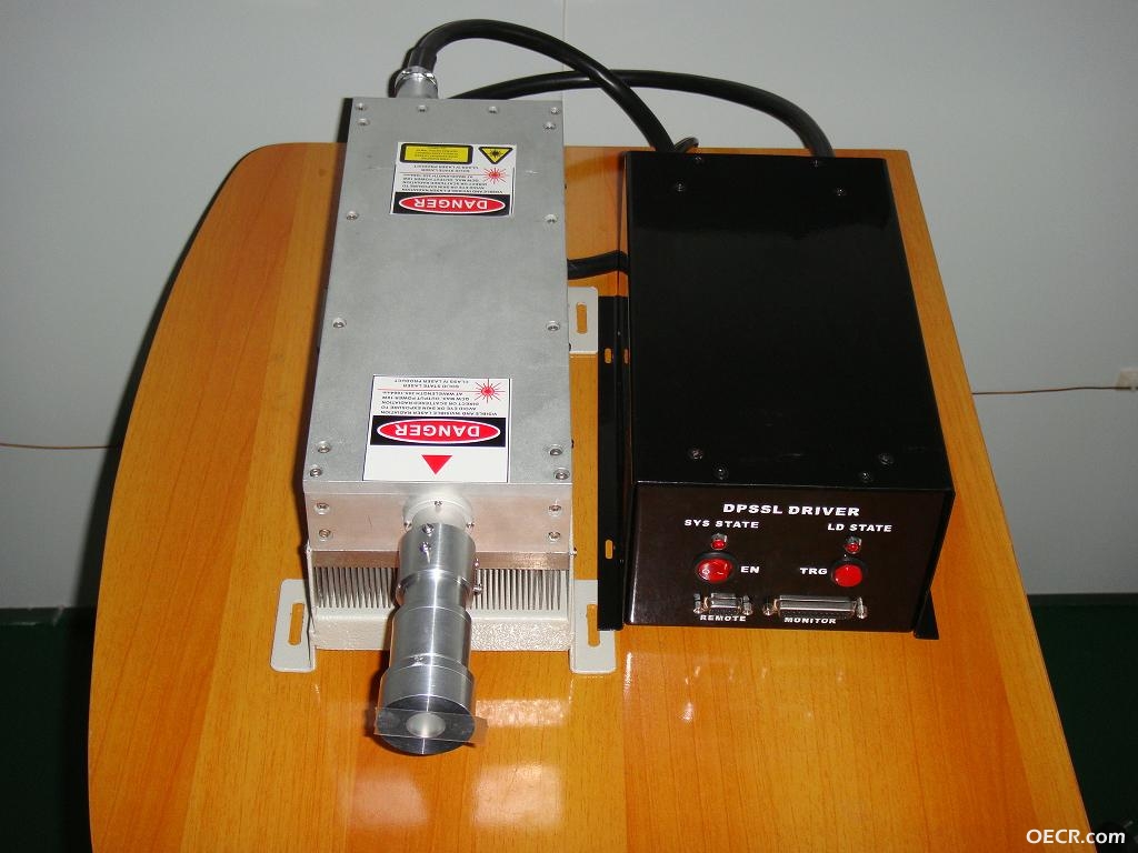

上一张很早之前卖国外客户的照片,遗憾的是客户当时不是从顶上照的,不过仍然可以看到顶上的两个风扇.

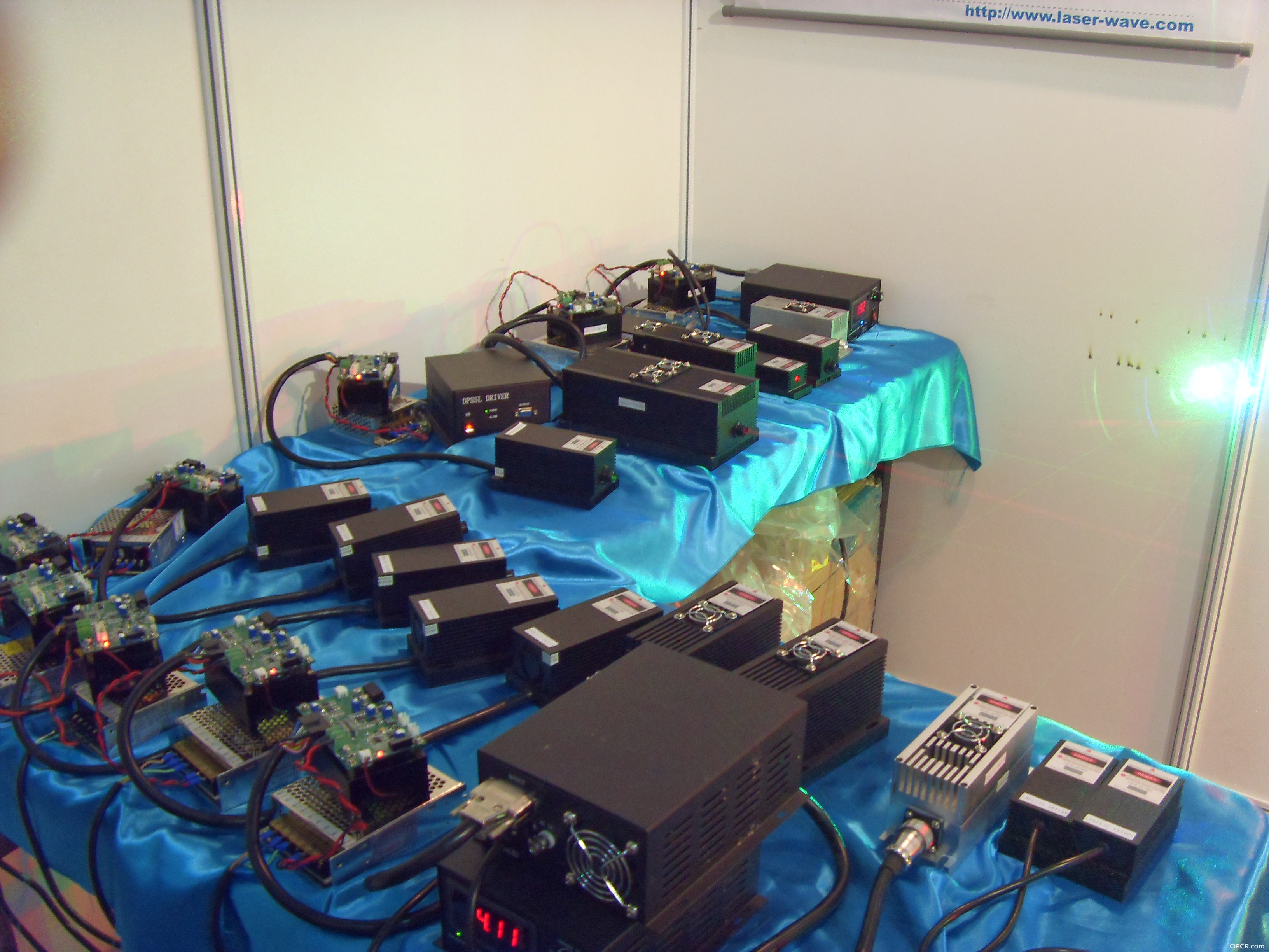

再发几张后来改成一个风扇,在展会上的照片.
[attachimg]6675 08年prolight+sound.JPG 9[/attachimg] dave1.jpg
现在,镭志威的激光器, 早已经不用风扇,追求另外一种极致,薄片式激光器的尺寸.

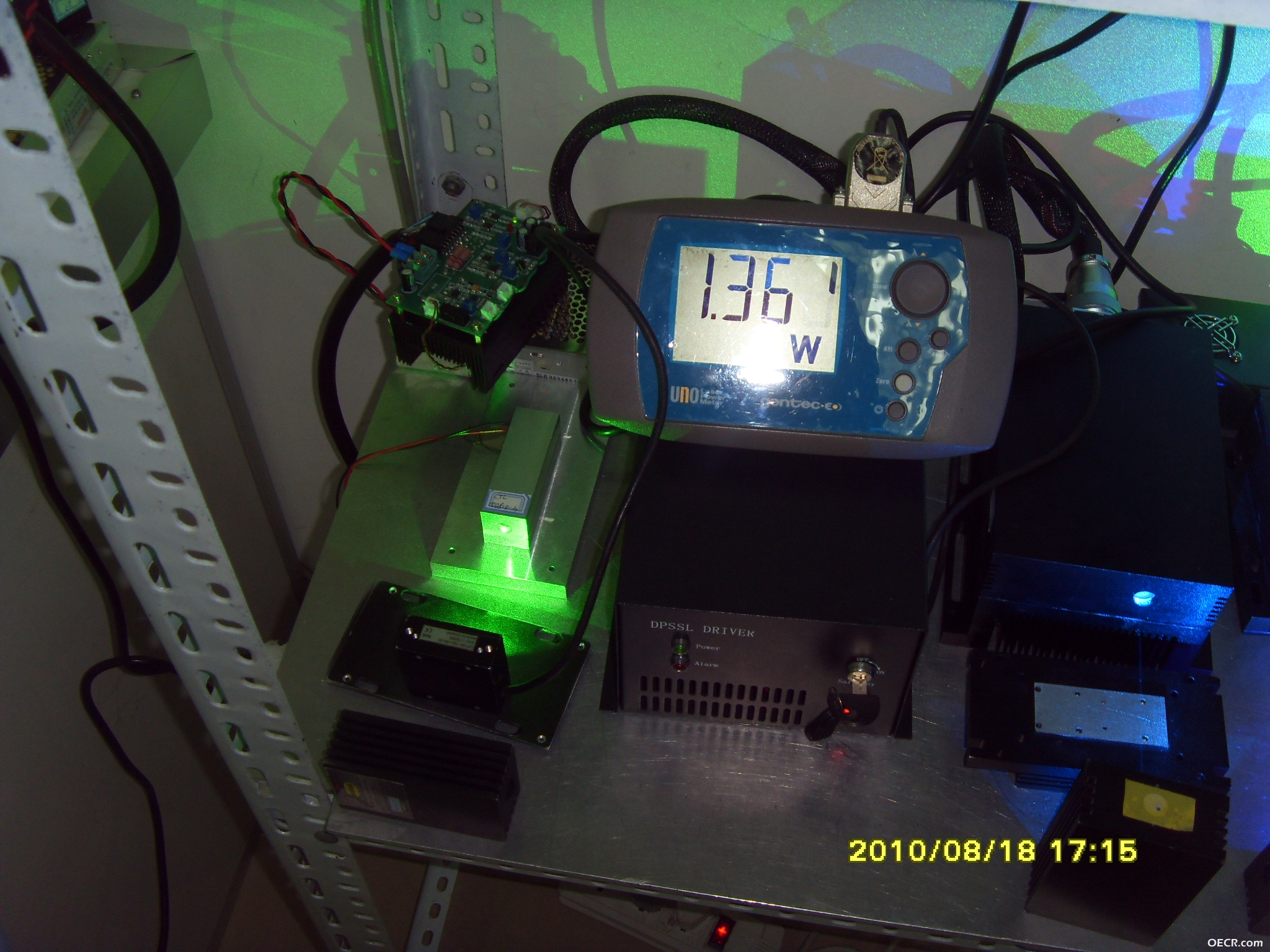

有点好奇,那个1.3W的绿光的尺寸,以及35度环境下,没有下面那块大铝板会怎么样。
