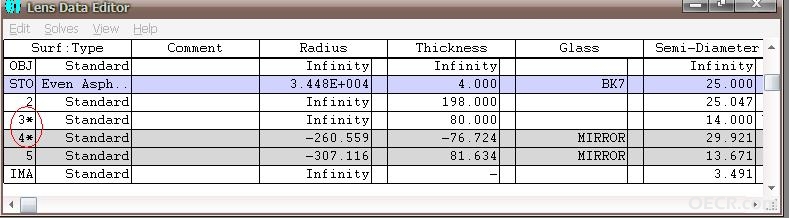

大家好,请问下
下图中的红色圈子里面的米字号*是什么意思啊?加上跟不加上又什么区别,还有这个是怎么加上去的
谢谢了

        各面的通光口径用来考虑渐晕的影响。ZEMAX中有11种通光口径类型:无口径,环形口径,环形挡光,长方形口径,长方形挡光,椭圆口径,椭圆挡光,星型挡光,用户自定义口径,用户自定义挡光和浮动口径。口径和挡光是用通过和阻拦光线的面积来分别定义的。当通光口径被定义在一个面时,ZEMAX将在面序号前显示 “*” ,或在数据编辑器中说明。
我在ZEMAX说明书中找到了这个东西,但还是点不理解,有人能帮我说明下吗?
谢谢
发表于 2011-7-28 09:51:08 | 显示全部楼层
自己手动修改过,就会有了

发表于 2011-8-7 10:46:58 | 显示全部楼层
和其他的面的属性不一样啊。
至于怎么个不一样,你可以打开看看。
 楼主| 发表于 2011-8-8 08:01:21 | 显示全部楼层
z1206l 发表于 2011-8-7 10:46
和其他的面的属性不一样啊。
至于怎么个不一样,你可以打开看看。
打开看看?
从哪里打开来看看?
能说清楚点嘛
我有点不太明白
