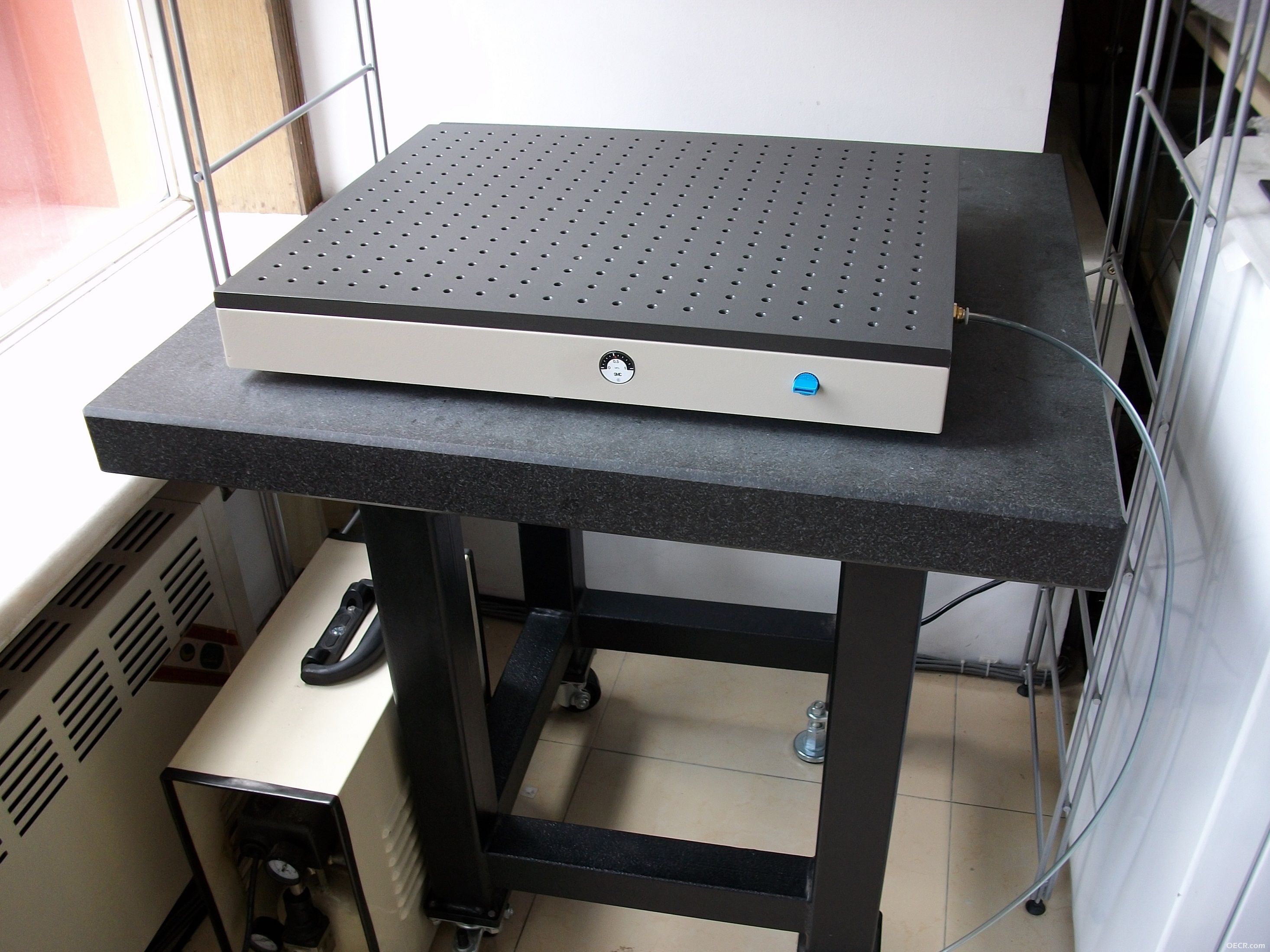

VIT-H型桌面型隔振器,采用自水平隔振系统,隔振性能优异.固有频率可达2.5Hz。
*l VIT外观简洁,面板为高刚性钢板(或者M6 阵列螺孔),亚光表面避免了反射光对光学实验的影响。
*l 内置高性能空气弹簧,独特的轻量化薄型结构,隔振性能优异。配赠调压过滤阀将保证空气弹簧的长期有效工作,
*l 系统工作压力为0.35~0.6Mpa,可由通过小型空气压缩机或氮气瓶供给,便于在安静场合使用。
*l 当进行操作或负载运动部件运动时,台面会产生摇晃,产品承载台面下的三个调平阀自动动作,可使系统快速回复水平状态,便于尽快开始测量加工工作。
*l VIT系列固有频率可达2.5Hz,最高隔振效率达90%以上,隔振器展现出从低频到高频宽幅频带优异的隔振性能。
隔振性能最大承载能力可达80kg(供给气压0.35Mpa时),同时兼顾低负载/高重心仪器的工作要求精心设计和制造使整体性能得到了进一步的优化系统正常工作后,经常遇到需要更换工件或其他操作,导致系统摇摆的工时较长。此时只需将开关阀关闭,就可以减少摇摆时间.
产品主要用于光学试验、膜片钳系统、表面张力仪、原子力显微镜、干涉仪、音频设备、表面粗糙度测试仪、探针台、圆度仪、膜厚仪、偏心检测仪、精密天平、测角仪、正/倒置荧显微镜、显微操作器\切片机等仪器的放置,可解决外界振动对精密仪器的干扰,保证良好的工作环境,该设备性价比高且体积小,适用于局部空间有限的试验和工作间.
优点:
该设备性价比高,且重量轻、体积小,便于实验场所内移动,适用于局部空间有限的试验室、工作间。
操作非常简单,只需提供0.35-0.6Mpa(氮气或压缩空气)气压即可使用。
