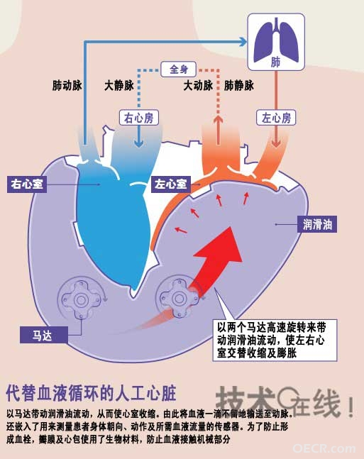

  使人工心脏的心室有规律收缩的是,注入心室外侧空间的润滑油(Oil)与小型电动泵。通过电动泵高速旋转带动润滑油移动,使左右心室交替收缩及扩大。“采用了收缩时血液可一滴不留地流出心室的设计”(营销主管Leroy)。这是为了防止血液停滞而产生血栓。
  人工心脏将如何植入呢?人的心脏由左右两个心房和心室共计4个腔体构成。人工心脏发挥左右两个心室的作用。因此,需要保留患者的两个心房,通过手术植入人工心脏。
 楼主| 发表于 2011-7-19 17:19:42 | 显示全部楼层
     人工心脏的工作原理是,首先血液经由大静脉从全身流回右心房。从右心房流到右心室的血液被输送至肺动脉,在肺部获得氧气后,经由肺静脉流回心脏的左心房。从左心房流向左心室的血液经由强有力的心肌动脉从大动脉输送至全身。
  不过,人工心脏并不仅仅发挥泵的作用,还需要调节脉搏。人在睡觉、行走及运动时身体所需要的氧气量不同。心脏要根据这一点调整脉搏,也就是调整用来使身体进行氧气循环的血液流量。
  用来实现这种功能的是人工心脏中内置的传感器群。比如,人工心脏配备有可检测身体处于睡眠状态还是非睡眠状态的传感器。为了掌握所需要的血液流量,还备有用来检测血压(从大静脈流回右心室时)的传感器。
  据Carmat介绍,利用这些传感器,可准确掌握身体所需要的血液流量。

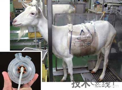

下面我们把焦点切换到日本。很少有人知道,在东京大学医学院研究楼的地下楼层有一只母山羊。把耳朵靠近山羊的胸部,便可听到“嗡嗡”的微弱马达声。山羊体内植入了正处于开发阶段的人工心脏。
东京大学用山羊做实验
用山羊做实验的原因是,山羊的体重与人类接近。推进开发的东京大学副教授阿部裕辅很有信心地表示,“争取2016年完成开发。耐用年限至少为10~30年,希望手术后治疗效果好于心脏移植”。
东京大学正使用不产生消磨品部件的螺旋流泵,开发可使用数十年的人工心脏(左),目前正在山羊身上进行实验
此次开发的是采用螺旋流泵这一自主技术的人工心脏。这种人工心脏的优势在于内部的螺旋状血液通路。利用叶轮(旋转的叶片)推出流经此处的血液。叶轮上装有磁铁,驱动设置在中心的电磁铁便可进行旋转。
据东京大学介绍,由于可将血液作为润滑液进行非接触旋转,因此不会发生部件磨损。因而可大幅延长耐用年限。目前还存在血栓问题,不过该大学打算通过开发材料等解决这一问题。
由于驱动部件减少,人工心脏的小型化也比较容易实现。Carmat制作的人工心脏目前重900g,而阿部副教授介绍说,“我们争取把重量减轻至600g以下。这样的话,即便是体格较小的日本女性也能移植”使用。
